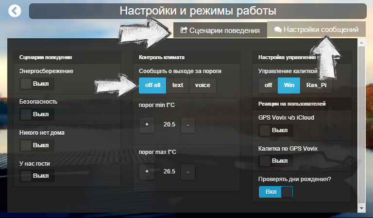

Доброго времени суток!
Vovix, очень прошу вас поделиться сценой с настройками... Все сцены по вашему примеру я настроил, остались только настройки... Всё выглядит просто здорово! Огромное спасибо за проделанную работу:)
Ума не приложу, как можно реализовать такие переключатели между вкладками на сцене:
Скриншот 2016-01-27 12.jpg (174.79 КБ) 13956 просмотров
За одно хочется увидеть пример работы с тройнымы переключателями и расположением их на сцене...
Заранее спасибо!
Re: Дизайн сцен 2
redmax144 писал(а): Ума не приложу, как можно реализовать такие переключатели между вкладками на сцене:
Заранее спасибо!
Первая стрелка - обыкновенный radiobox в меню. Остальное html-табы. Что-то вроде этого:

Про какой тройной переключатель идет речь? Может тоже что-то подскажу?

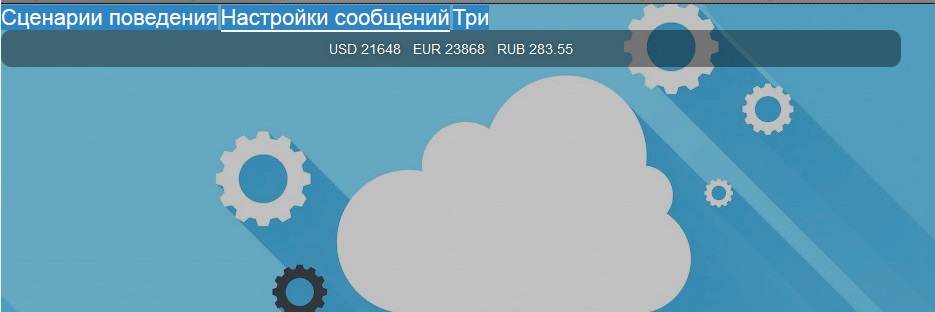

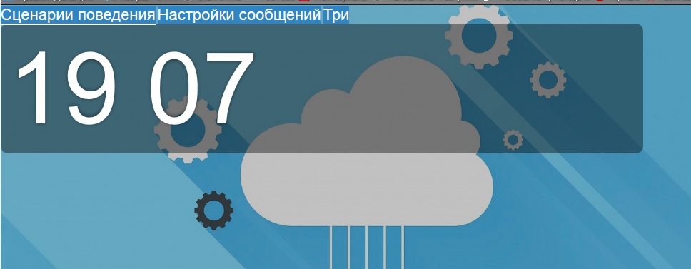

Тройной переключатель - это как я уже понял "radiobox" в меню. Я сделал по примеру в коннекте у Vovix.
Остался один вопрос, как данные пункты из меню вставить в сцену в тот заветный html-таб ?...
Сделал по вашему примеру, вот что пока получилось (время и курсы валют вставил просто для теста):
