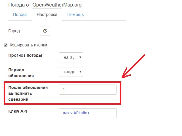

Сообщество!!! Доброго времени суток!!!
В этом модуле во вкладке НАСТРОЙКИ имеется такой пунктик, как "После обновления выполнить сценарий". Я его ни чем не заполнял, да и не нужен он мне на сей момент. Так вот, после каждого обновления погоды в данном поле появляется цифра (либо единица, либо двойка), я удаляю эту цифру, но она опять появляется после очередного обновления. Но это, в принципе, не мешается. Проблема в том, что при появлении цифры 2 в данном поле (как я заметил), модуль перестает обновлять погоду и выставляет во вкладке ПОГОДА, что рядышком с НАСТРОЙКОЙ, погоду по состоянию на 01.01.1970 год. После того, как удаляешь цифру с поля "После обновления выполнить сценарий", модуль сразу же получает актуальную погоду и работает далее.
Подскажите, как с этим бороться? А еще лучше выкинуть данную фишку (это лично мое субъективное мнение, могу и ошибаться)

Re: Модуль - Погода от OpenWeatherMap
Для Alexiy2:
Я в таких случаях - когда скрипт указать нужно,но не надо))- сделал пустой скрипт Dummy и на него ссылаюсь.
По-моему, когда опенвеар у меня стоял, ему тоже не нравилась неопределенность.
