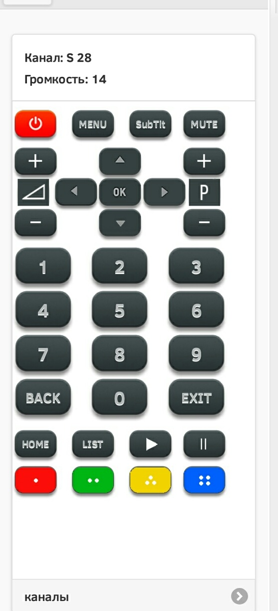

Обнаружил что у пульта из модуля громкость и каналы и стрелочки не нажимаются пальцем с телефона. Не пойдет. Буду переделывать на кнопки, а пока вот так получается:

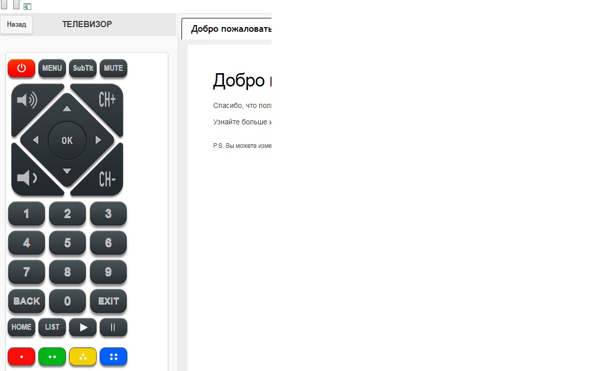

Сообщение Smirnoff1976 »
Вот такой пультик:
