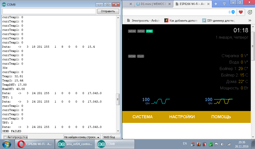

По поводу температуры с сенсора
cahek2202 писал(а):...Я описание читал, и логику работы понял, но в данном скетче она не соответствует описанию... Суть в том что temp1Back=temp1 выполняется на каждом цикле измерения температуры, а по факту необходимо это действие выполнять только при отправлении данных о температуре на сервер.
я это вот так у себя реализовал:
Еще раз хочу поблагодарить Alex за проект АМС и Cahek2202 за поправленный код сенсора. Особенно за добавление кода для DHT градусника. Теперь стало понятно , как передавать одним залпом несколько цифр )). Плюс ко всему в сенсор удалось воткнуть два счетчика воды и LCD экран ))) и еще 4 кило осталось и 800 байт оперативы! . Мне осталось привязать этот код к серверу на ЕСП и вывести влажность на страницу. Теперь температура обновляется постоянно .С передачей осталось пара вопросов. Судя по сериалу температура второго сенсора передается очень часто , а первого редко. И общий вопрос - почему то постоянно ругается "передача не удалась" , хотя все цифры передались и встали на свои места.
DHT еще не принимается на сервере
ser009
Сообщения: 595
Re: Arduino Mega Server
Сообщение ser009 »
Ну у вас посылка в буфер не пишется по какой-то причине
 if (!radio.write(&buffTx, PACKET_MAX_BYTES)) {
    #ifdef SERIAL_PRINT
      Serial.println(F("SEND FAILED"));
      sendErrors++;
    #endif
*** Сообщение запрещено. Сообщение похоже на спам. ***
Alex
Сообщения: 2357
Сообщение Alex »
Вот. Этот вопрос меня тоже волнует. Я пытался с ним разобраться, но всё упирается в библиотечную строку
то есть с этим дефектом мы ничего поделать не можем, нужно лезть в библиотеку и искать, где там ошибка.
Сообщение serghei »
