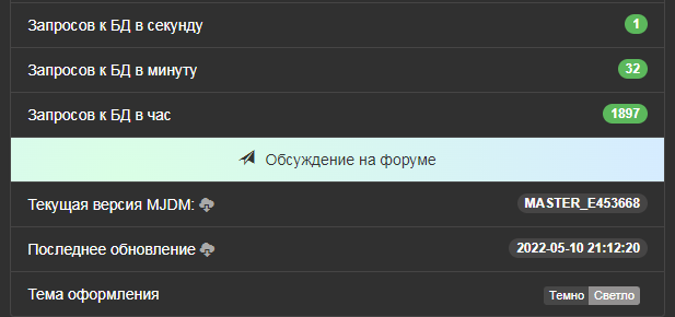

db_terminal 3.5 мегабайта
интересно как то после переустановки 1 запрос в секунду :shock:

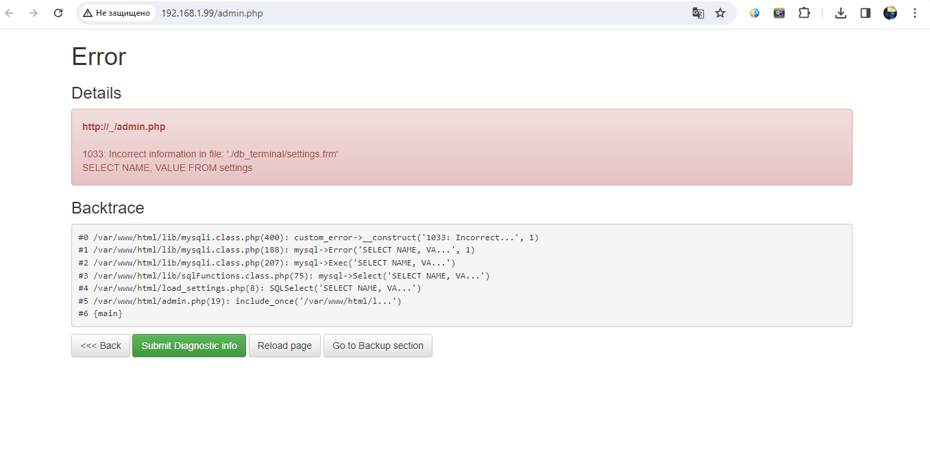

Ребят подскажите как решить данный вопрос, год работало безотказно и вот... За неделю до этого обновлял линукс ...
andrey040670
Сообщения: 473
Сообщение andrey040670 »
Ultimo писал(а): Ср янв 31, 2024 6:47 pm Ребят подскажите как решить данный вопрос, год работало безотказно и вот... За неделю до этого обновлял линукс ...
Проблема с БД, не может подключится к базе, переустановите mysql.

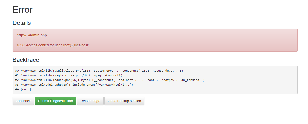

Да есть backup, ну точнее с помощью wincsp могу вытащить...
Короче переустановил ПХП, снес mariadb и заново поставил
Вот что вышло
Я так понимаю что то с паролем root
