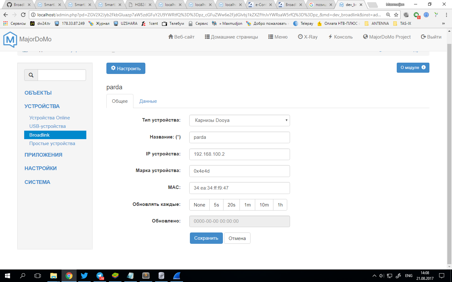

Тип устройство где выбираются ?
Re: Модуль Broadlink
Maxmudjon писал(а):Тип устройство где выбираются ?
В модуле при редактировании устройства. Хотя, это вроде не должно использоваться...может ip не тот указали? Марку устройства скиньте, которая опозналась у вас...
Maxmudjon
Сообщения: 25
Зарегистрирован: Ср авг 16, 2017 1:34 pm
