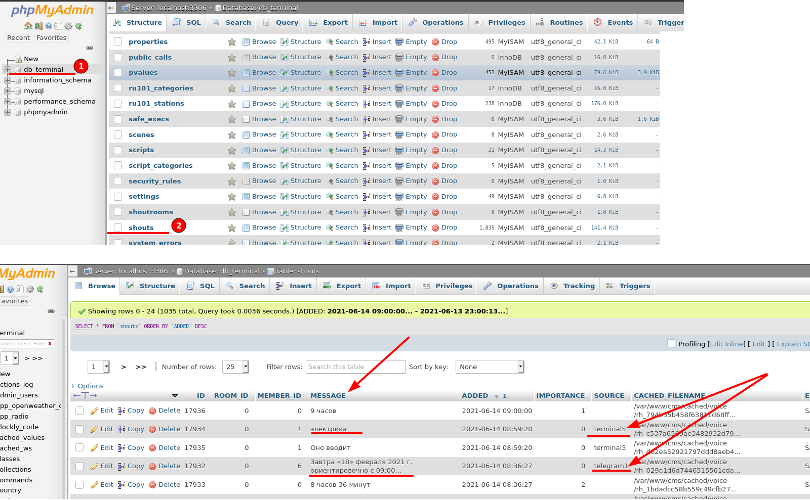

Для того, что бы добавить пользователя в массив там где
нужно сказать пользователю ввести кодовое слово в телеграмме и на страничке phpmyadmin смотри приложенные скрины, что бы узнать кокой у него номер "telegram1" или "telegram2". Что бы привязать код к своим свойствам делайте это в 80-й строке и в 84.
В 78-й строке указанно свойство которое будет работать как флаг.

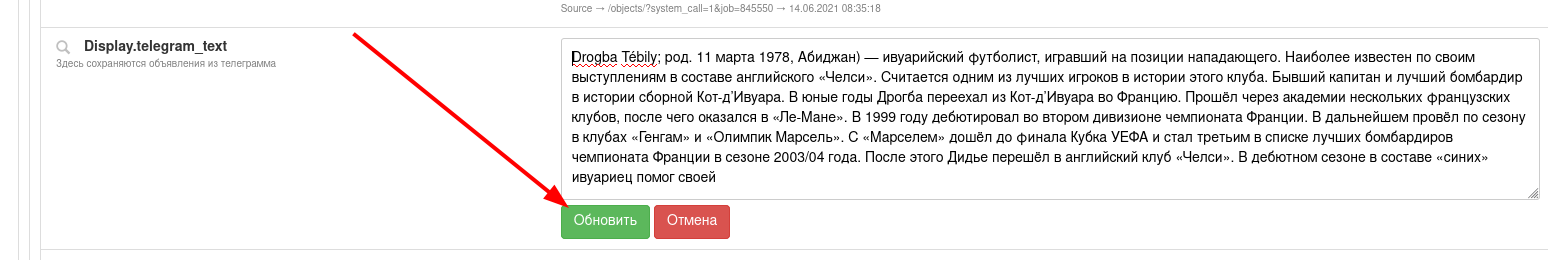

Вопрос: Как реализовать нажатие кнопки "Обновить" в свойствах объекта смотри 3-й скрин. Может можно написать метод который будет срабатывать при изменении свойства объекта или может скрипт?
Зачем это нужно?
Часто когда сообщение больщое то, в сцене оно не отображается! И нужно нажать на кнопку обновить, что бы текст новый появился в сцене! Я думаю это как-то связанно с обновлением кеша.
Зачем это нужно?
