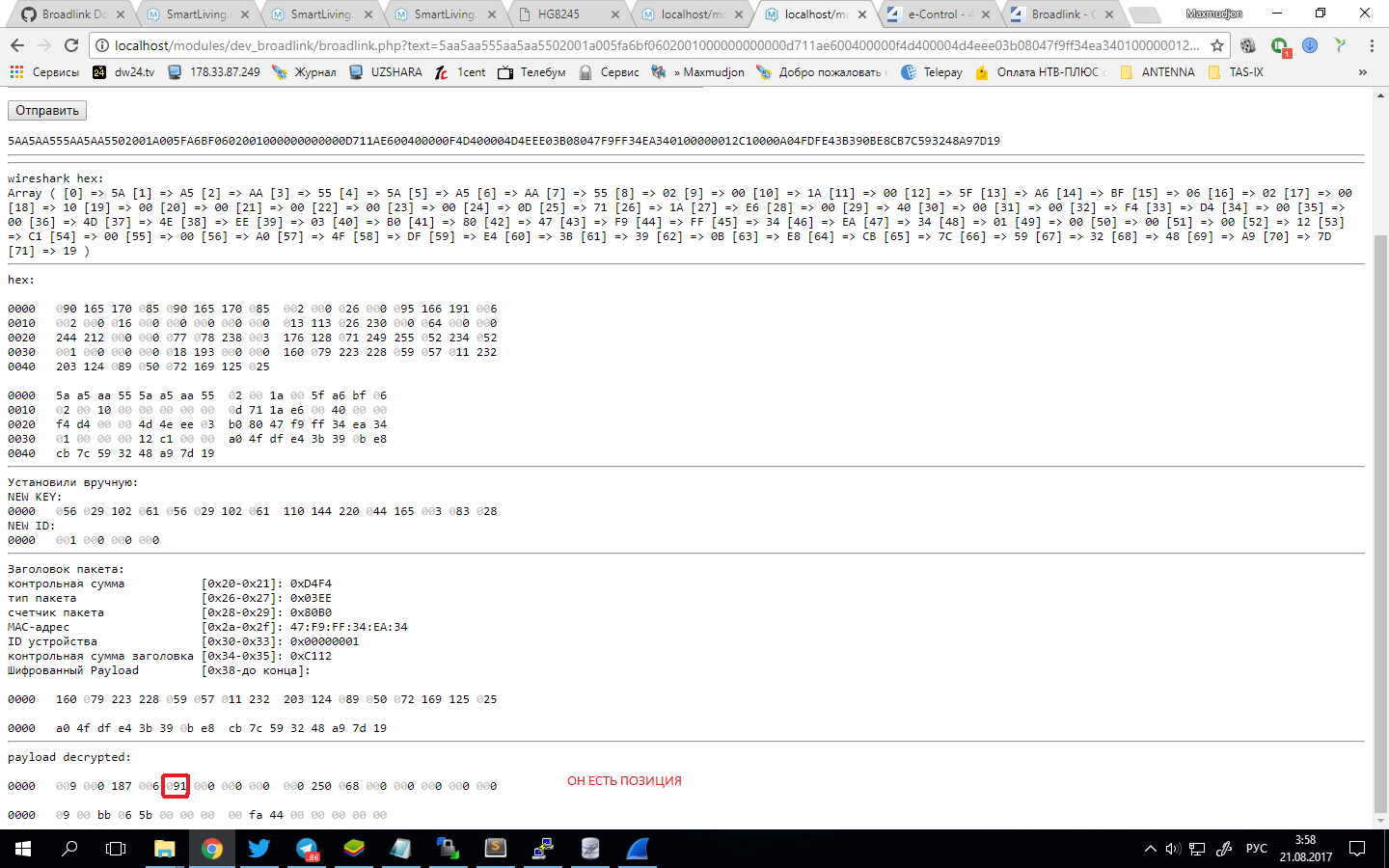

Как отправить на устройство payload ?
у меня Dooya DT360E
я уточнил что на ответы есть позиция мотора или карниза
у меня Dooya DT360E

Эт хорошо)) А позиция от 0 до 100? или от 0 до 255? Или она вообще какими-то магическими единицами измеряется?)))может углом поворота...
Чтобы отправить - надо во-первых добавить его в модуль (не забыв выбрать тип устройства).
Во-вторых - сейчас есть команда set_level (её вы можете найти в broadlink.class.php)
Она пытается повторить байты в этом пакете, который вы привели, изменяя при этом позицию как раз. Но первый (точнее сказать нулевой $packet[0]) байт при отправке явно должен быть другой...мы его не нашли пока...его надо смотреть в апстриме.
И чтобы отправить эту команду - в broadlink_debug_scr.php ищем
И меняем на
И вызываем, как я и писал с broadlink_debug_scr.php?mode=debug&ip=<ip карниза>. При каждом вызове эта команда должна выполняться.
Можно добавить в функцию возврат ответа, чтобы видеть, что приходит в ответ.

от 0 до 100nick7zmail писал(а):Эт хорошо)) А позиция от 0 до 100? или от 0 до 255? Или она вообще какими-то магическими единицами измеряется?)))может углом поворота...
Во-вторых - сейчас есть команда set_level (её вы можете найти в broadlink.class.php)Она пытается повторить байты в этом пакете, который вы привели, изменяя при этом позицию как раз. Но первый (точнее сказать нулевой $packet[0]) байт при отправке явно должен быть другой...мы его не нашли пока...его надо смотреть в апстриме.Код: Выделить всё
public function set_level($lvl){ $packet = self::bytearray(16); $packet[0] = 0x09; $packet[2] = 0xbb; $packet[3] = 0x06; $packet[9] = 0xfa; $packet[10] = 0x44; $packet[4] = $lvl; $this->send_packet(0x6a, $packet); }
И чтобы отправить эту команду - в broadlink_debug_scr.php ищемИ меняем наКод: Выделить всё
$payload = $rm->some_req();И вызываем, как я и писал с broadlink_debug_scr.php?mode=debug&ip=<ip карниза>. При каждом вызове эта команда должна выполняться.Код: Выделить всё
$payload = $rm->set_level(100); //100 - для примера...позиция, которую вы хотите выставить...
Можно добавить в функцию возврат ответа, чтобы видеть, что приходит в ответ.Код: Выделить всё
//заменить $this->send_packet(0x6a, $packet); на $response=$this->send_packet(0x6a, $packet); return $response;

А кстати можно апстрим расшифрованный? На который приходит этот ответ?

что меня показать ?nick7zmail писал(а):А кстати можно апстрим расшифрованный? На который приходит этот ответ?

Ну как пакет пойман, который в расшифровке? Через ePacket Capture? Там, когда сохраняли - выбирали (наверное) DownStream (то что пришло от устройства)...так же надо сохранить UpStream (то что отправилось на устройство), и прогнать через decrypt...чтобы можно было постоянно считывать статус - надо знать, как его запросить.Maxmudjon писал(а): что меня показать ?
