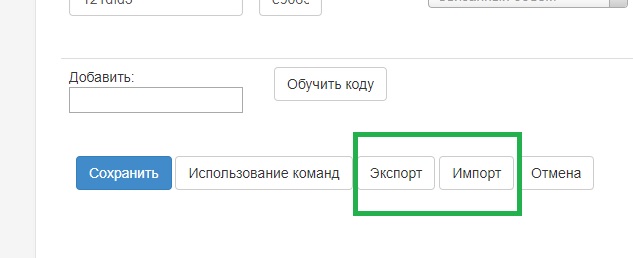

А тем временем презентую небольшую обновочку под конец своего отпуска)) То, что давно все ждали... Импорт/Экспорт команд для RM. Формат экспорта "стырил" с RM-bridge)) теперь они абсолютно совместимы)))
Проверено на винде и расбери...вроде работает...но если будут глюки - пишите.
