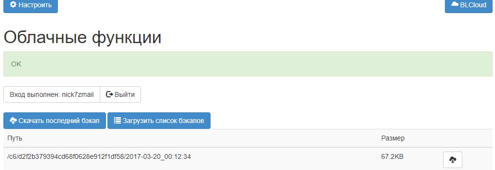

Re: Модуль Broadlink
Теперь можно скачать любой бэкап из облака =) (не только последний).
Ну и немного подтянул интерфейс...
