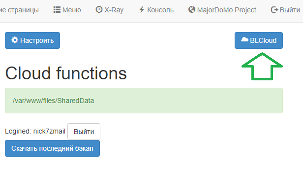

Подопнули вы меня)) пришлось интерфейс докидывать...че просто так то проверять =D...
В общем появилась кнопочка По нажатию которой вы попадёте в интерфейс работы с облаком...пока там толком нифига нельзя сделать =D...естественно сперва надо залогинится...стандартная форма ввода логина/пароля...далее, если всё пройдет отлично - отобразится ваш ник (рядом с кнопкой выйти), и единственная функция, доступная на текущий момент - скачать последний бэкап...и то скачался он только после того, как я от имени своего пользователя создал папки /var/www/files и /var/www/files/SharedData ...как под виндой будет работать - если честно - понятия не имею...пока негде тестить...надо наверное завести виртуальную машинку с МД...

Ввожу логин/пароль, нажимаю войти, что-то промаргивает и снова логин/пароль. Снова SSL?
