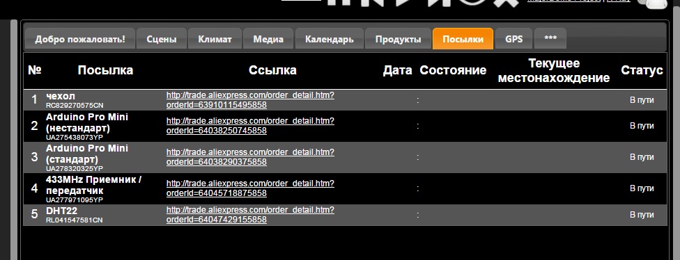

Извиняюсь за некорректно составленный вопрос.
В админ панели все нормально, ссылка как ссылка и при клике на нее все нормально переходится.
А вот с сайта (каюсь файл action_usual.html правил под себя и выкладывал его выше) все как я написал:
ссылка отображается, а вот переходится по адресу:
http://адрес_сервера/popup/app_postoffice.html#TRACK_LIST.TRACK_URL#

Теперь по клику на названии открывается ссылка.

Тоже сделал ссылку в названии.
Переписал строчку заново и все заработало, наверное где-то чего-то пропустил.
Вот код для темной темы:
