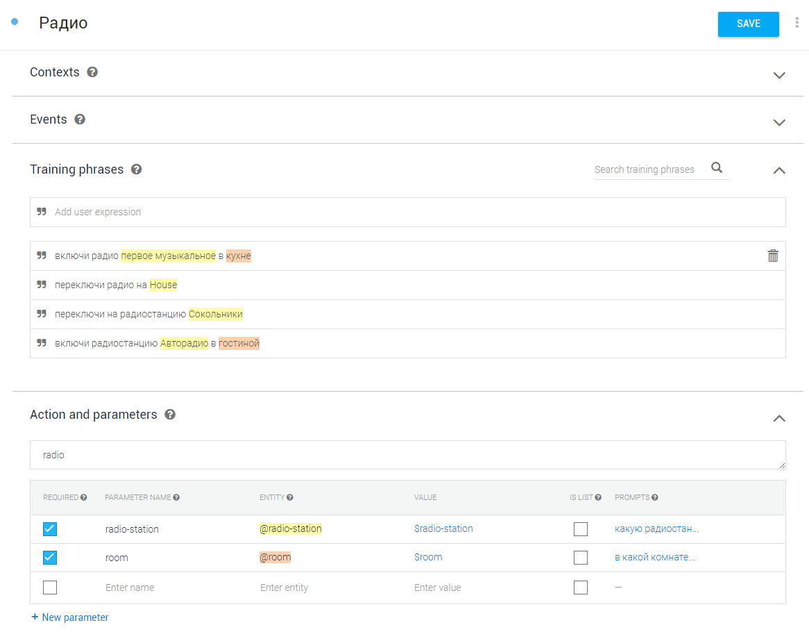

Да, именно там. А по другому и быть не может: интент, который уточняет станцию, всегда будет спрашивать ее второй раз

Вы неправильно строите интент. Вы мой пример смотрели? Там полноценный диалог с запросом радиостанции либо без запроса, если вы ее скажете сразу. И не нужны там никакие доп. контексты и все делается в одном интенте, т.к. в Вашей фразе нет диалога, а есть уточнение обязательных параметров.
Чтобы добавить туда запрос комнаты достаточно нажать кнопку send на rooms и два слова дописать в примерах фраз. Возможно, сначала придется еще добавить синонимов к названиям комнат.
При такой схеме action будет вызываться каждый раз с имеющимися параметрами, но реагировать на него нужно только когда заданы и комната, и станция. Собственно, в предыдущем примере эту проверку в обработчике Action тоже видно.
