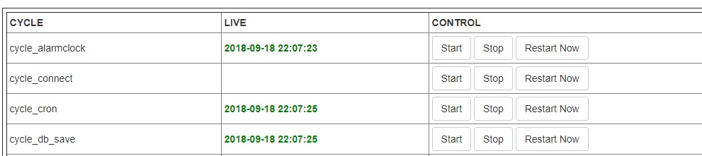

viktor6
Сообщения: 273
Re: [Модуль] Будильник
Сообщение viktor6 »
nick7zmail писал(а): Ср авг 01, 2018 8:21 pm Цикл то хоть запущен?
Можно по подробней об этом. Я новенький ещё не все понимаю.
Панель управления - Xray - Services - app_alarmclock. Если не запущен нажмите start напротив него.
viktor6
Сообщения: 273
Сообщение viktor6 »
nick7zmail писал(а): Вт сен 18, 2018 10:04 pm Панель управления - Xray - Services - app_alarmclock. Если не запущен нажмите start напротив него.
Всеравно не срабатывает. я в основном ожидаю звуковое сообщения.

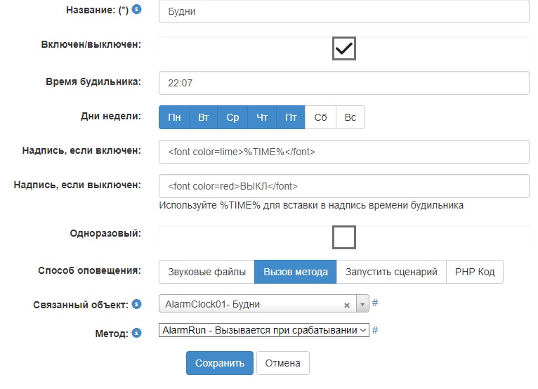

Покажите ваш метод AlarmClock01.AlarmRun.
Решоточку рядом с методом нажмите. И скрин в студию.
