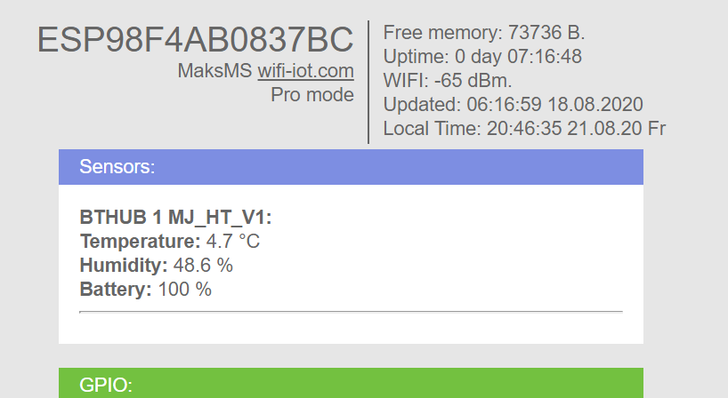

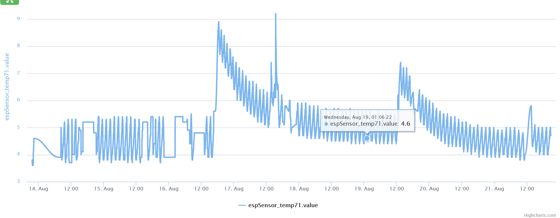

AK1
Сообщения: 154
Re: [Модуль] ESP8266 (Wifi-IoT) (esp8266_wifiot)
Сообщение AK1 »
Блютуз работает нормально.
В холодильник в подвале положил блютуз термометр сяоми.
На 2-м этаже сигнал -91.
Переставил контроллер в подвал. Сигнал -86.
Неделю работает нормально.
