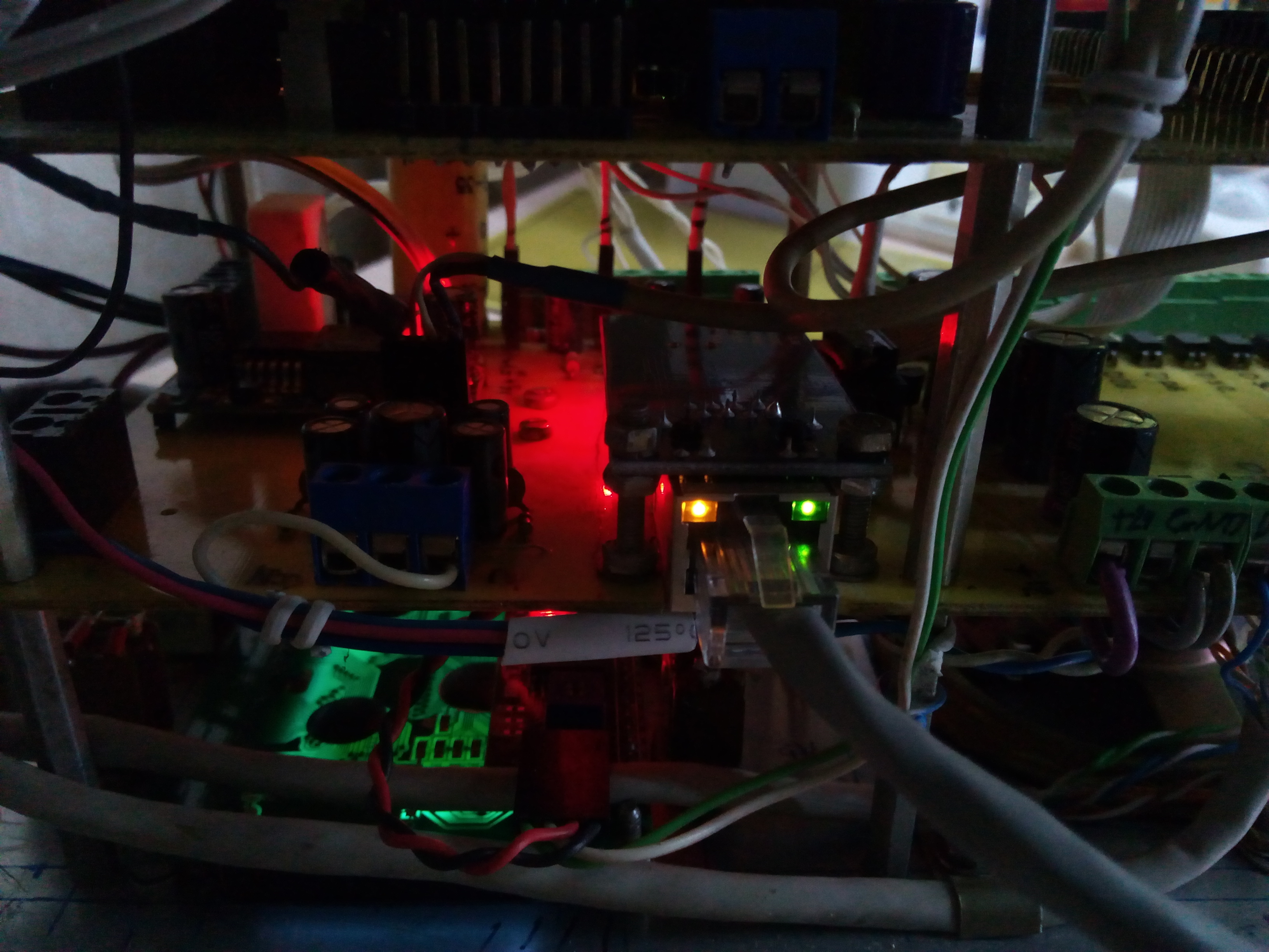

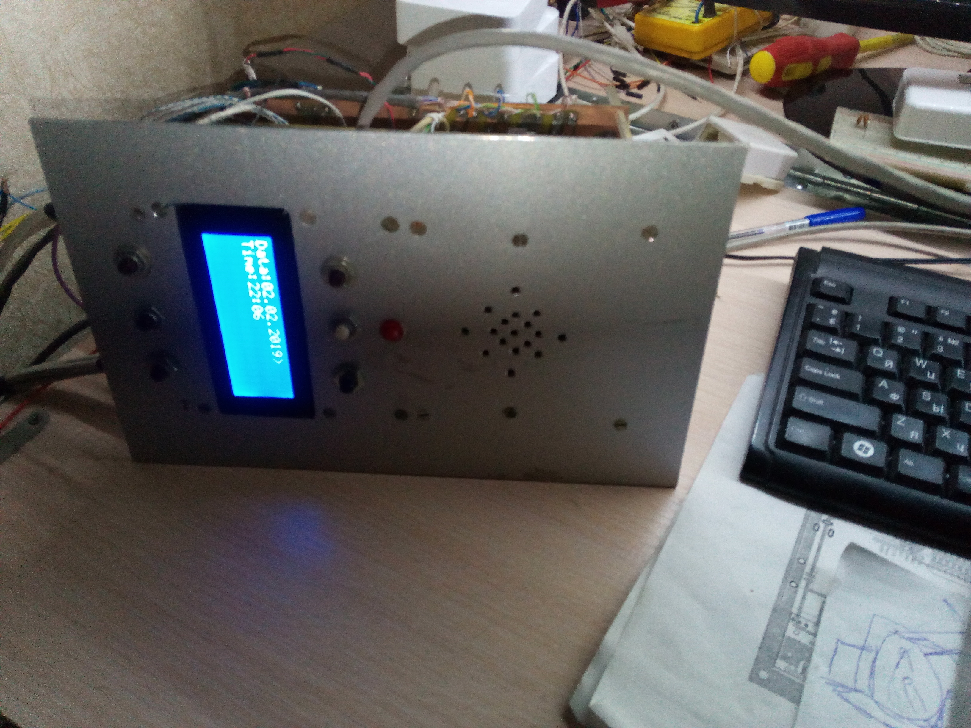

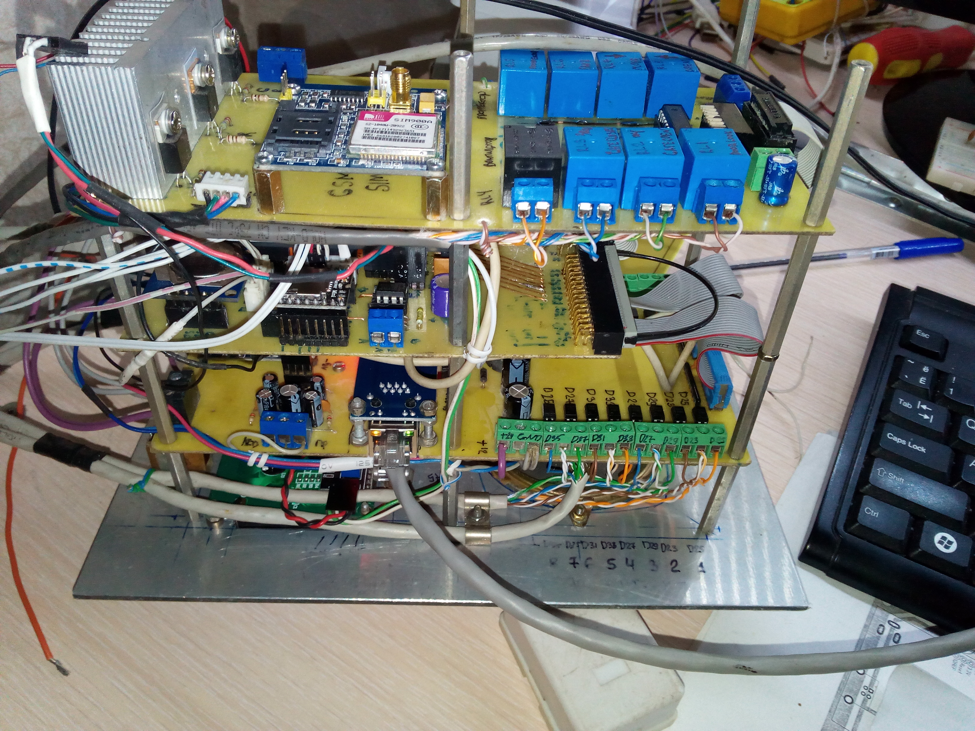

Доброе время суток!
Сперва фото.
Это АМS . на все про все ушло примерно две недели вечерних посиделок...
Почему такой вид.
Перепробовал несколько вариантов и в корпусах и модули и пр. но после реальных работ с оборудованием пришел к выводу что должно быть так.
Т.е раздельные платы ввода / выходы, реле и пр.
На плате Мега 256R3, интернет Шилд W5500 (Enternet2) RGB ключи, LCD 2004. GSM SIM900, усилитель для динамиков TDA2822, DFPlayer, MAX485 (для MODBUS), RTS MAX1307. 8 реле (пока, всего по плану 16). 16 опто раз-вязаные порты ввода (с раздельным питанием), блок питания 5 в 3 А, блок без перебойного питания для заряда аккумулятора. Входа, для 3 датчиков типа DHT (22/11) и DS18b20 ( пока 8 шт)
Пока плат 3 всего их планируется 4 т.е. еще реле 8 шт. модуль SD Card, датчик давления и пр. ну и еще несколько блоков .
Пока они в проекте.
Что получилось.
1. реально работающее устройство которое как самодостаточное так и в связке с остальной "сворой" контроллеров. Ну и конечно же MD!!!
есть все платы а вот скетч в разработке.... ой и трудная зараза. Проще платы спаять.
На данный момент АМС в наладке, настраиваю MQTT посылки на сервер. Также еще не отработан механизм пере прошивки по сети.
Но все будет решено.
Сразу отмечу что схема как таковая отсутствует, все на типовых стандартных решениях ... конечно если будут вопросы то отвечу.

- main.jpg (3.37 МБ) 5406 просмотров
- Internet W5500 Amplifer input plate.jpg (1.69 МБ) 5408 просмотров
- AMS Front panel.jpg (2.82 МБ) 5410 просмотров
