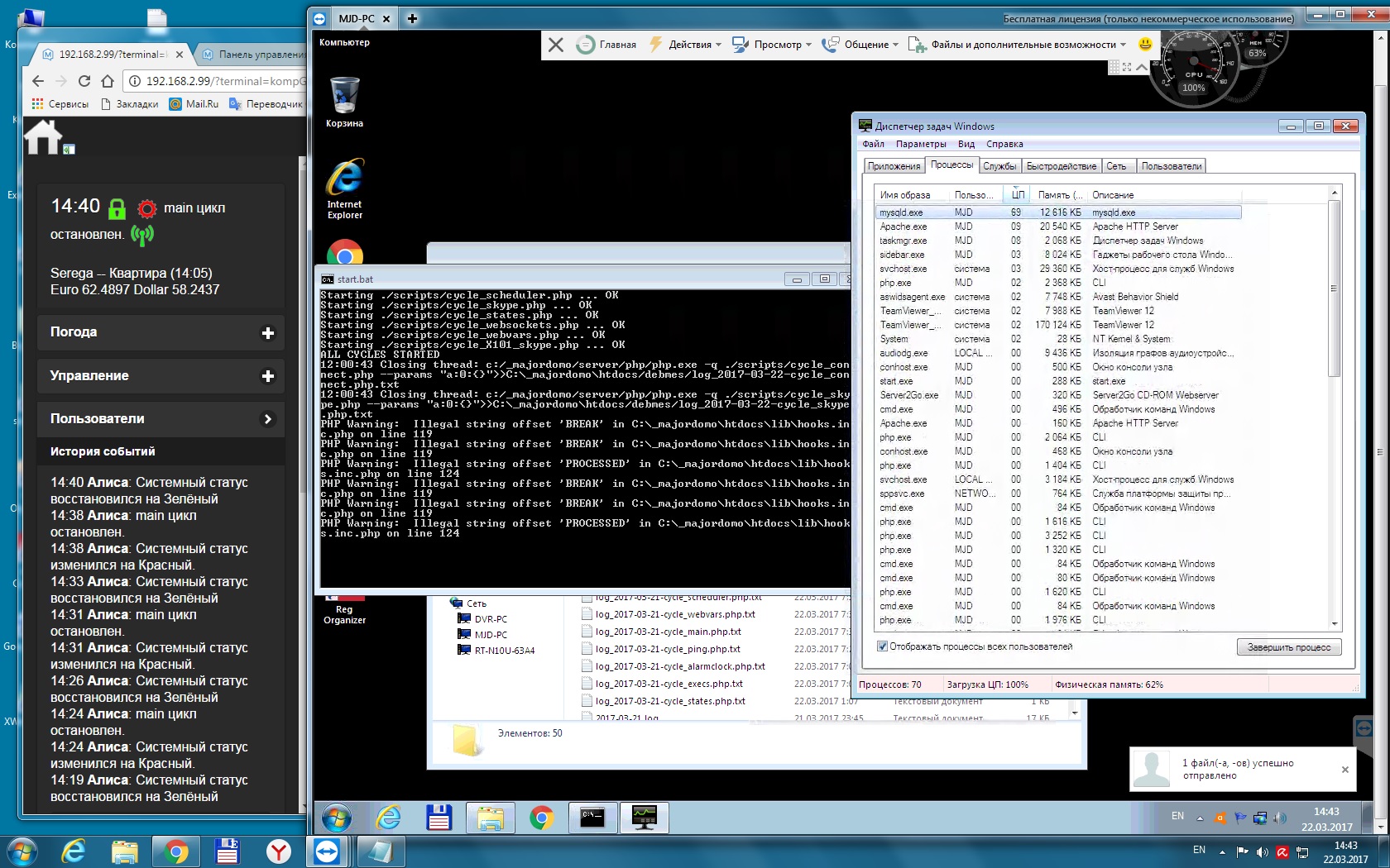

Такая же проблема, каждые 4-5 минут падает main цикл, потом восстанавливается и так по кругу.
start.bat выдает ошибку в hooks.inc.php
PHP Warning: Illegal string offset 'BREAK' in C:\_majordomo\htdocs\lib\hooks.inc.php on line 119
PHP Warning: Illegal string offset 'PROCESSED' in C:\_majordomo\htdocs\lib\hooks.inc.php on line 124
При этом загрузка CPU 100%, комп тормозит, в диспетчере задач процесс mysqld.exe забирает у ЦП от 30 до 90%

- Ошибка2.jpg (586.97 КБ) 11068 просмотров

Половину беды я одолел. Снес полностью и переустановил МД, потом не загружая Алису (чтобы не было запущено никаких процессов) сделал полный backup. После чего удалил два последних установленных мной сценария. Сценарии от Сергея с Ютуба "Гениальное просто" первый ESP8266 c Wifi-IoT, второй курсы валют. main перестал падать система работает уже 8 часов. осталась проблема со 100% загрузкой ЦП но здесь мне не хватает знаний надо смотреть детально чем таким серьезным занят SQL.
