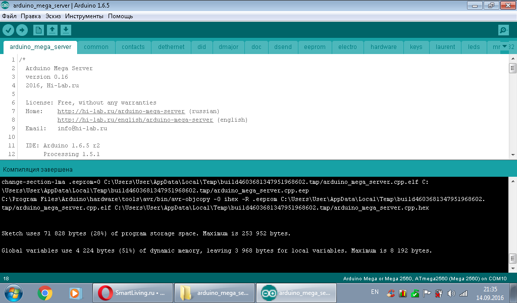

Плата Arduino Mega 2560

не дуяserghei писал(а):Плата какая! Случайно не Дуя? С ней повозится надо - в менеджере плат добраться до версии 1.6.8
Re: Arduino Mega Server
Скачай 015 для Меги и просто скомпилируй без загрузки . С 016 не столкнулся, но сейчас попробую
Сделал хуже! Удалил IDE, поставил самую последнюю версию (1.6.11)serghei писал(а):Скачай 015 для Меги и просто скомпилируй без загрузки . С 016 не столкнулся, но сейчас попробую
Вот на каком человеческом языке надо писать в каждом втором ответе - ну не будет она компилиться ни какой другой среде , кроме 1.6.5 !!!! Не мучайте себя!
- Все работает
- 1.6.5.png (50.47 КБ) 13036 просмотров
