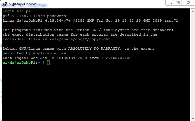

Подскажите.
Установил МД на Raspberry Pi 3 . подключил через GPIO 3.5 LCD.
на LCD " pi@MajorDoMoPi:~ $"-командная строка , а можно как то получить на LCD картинку МД(в вебе) например в браузере Chromium OS?
- Screenshot_1.jpg (47.98 КБ) 5954 просмотра
