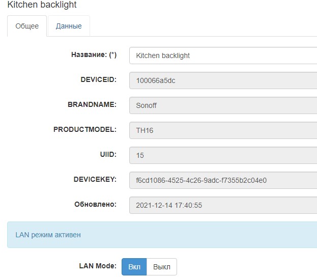

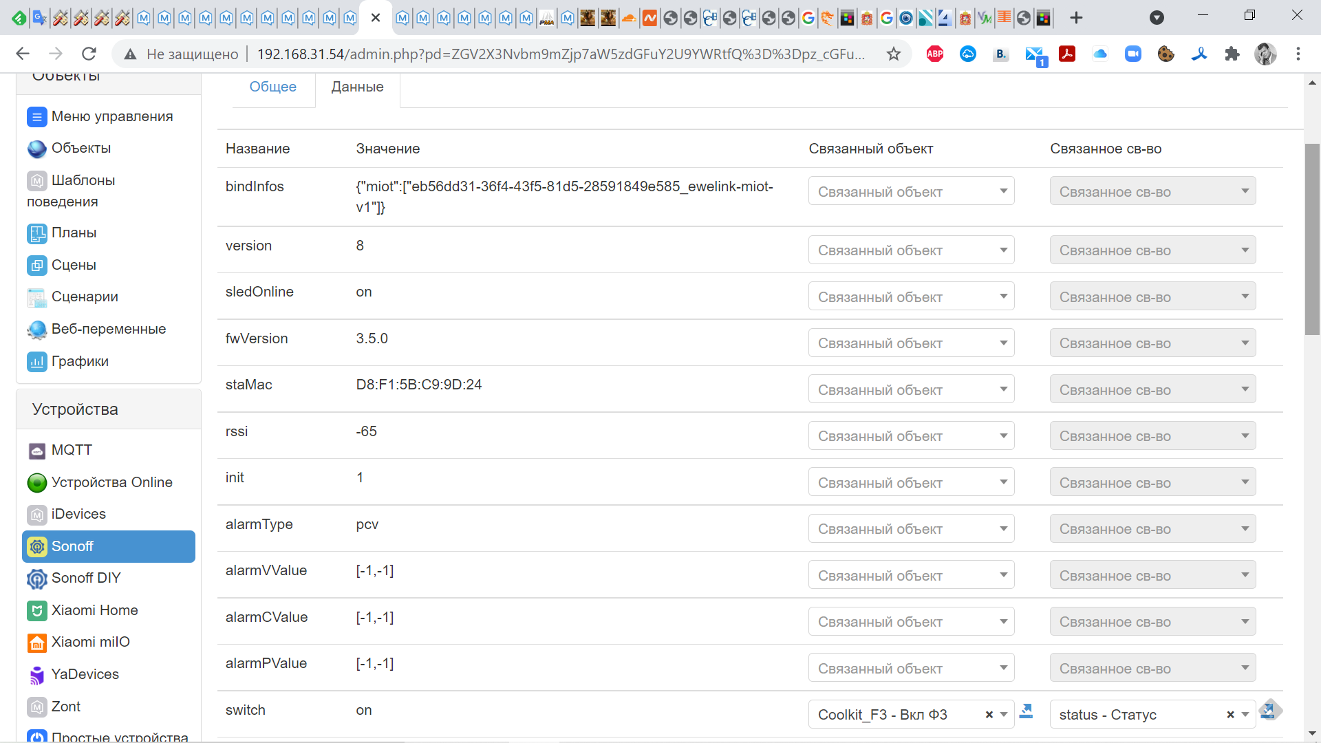

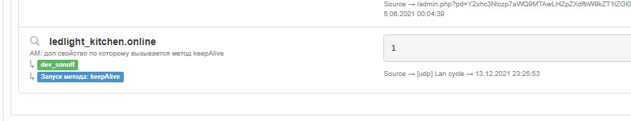

Как можно следить за тем живой девайс(онлайн) или нет?
Я привязал свойство к полю online, которое присылает девайс, но проблема в том, что оно не обновляет значение привязанного свойства, если оно не изменяется.
на сриншотах вот видно, что есть привязанное свойство, и данные обновляются, но свойство - нет

Есть подозрение, что свойство онлайн-нет - обновляется только в облаке)) То что устройство померло оно сообщить в лан режиме наверное не сможет. Как вариант использовать пинги...amelnyk писал(а): Вт дек 14, 2021 6:43 pm Как можно следить за тем живой девайс(онлайн) или нет?

Тоже волнует єта проблема... Заметил одну интересную вещь - если свойство "OnLine" принудительно изменить на "0" при нормальной работе облака, модуля и скорее всего устройства єто значение возвращается обратно в "1" через несколько минут.
Всё никак не соберусь на основе этой возможности попробовать реализовать рабочий вариант, может и действительно лучше было бы чем ваще никак...
