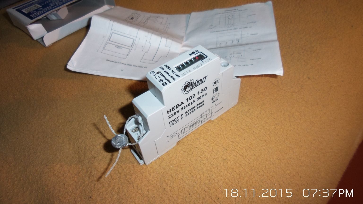

Sturgeon писал(а):Или имеет смысл купить дополнительно самый простой счетчик с интерфейсом например rs482? И с него считывать показания?
Я вот купил и испытал такой счетчик
Кстати, тоже интересный прибор. Я про него знал, но не думал, что в нем есть rs485. А Вы не пробовали его с ардуино? Или по идее не должно быть никаких проблем с подключением? А еще интересно, можно ли как-то обнулять его значения? Он не для опломбирования, поэтому ничего противозаконного :)
Jager
Сообщения: 708
Re: POWER MONITOR на Arduino
Сообщение Jager »
Sturgeon писал(а):Кстати, тоже интересный прибор. Я про него знал, но не думал, что в нем есть rs485.
В данной модели нет RS485, там выход который замыкается 1000 раз на 1 кВт. Можете его на ардуино повесить или на любой другой счетчик.
А зачем вам его обнулять? Суточный учет можно делать средствами контроллера и мдм.

Сообщение slavyan75 »
здравствуйте, а такой счетчик никто не пробовал с Arduino ? у него 3200 imp/kw-h
Jager
Сообщения: 708
Сообщение Jager »
slavyan75 писал(а):здравствуйте, а такой счетчик никто не пробовал с Arduino ? у него 3200 imp/kw-h
Принципиальной разницы нет, будет работать. При малом потреблении будет даже точнее.
