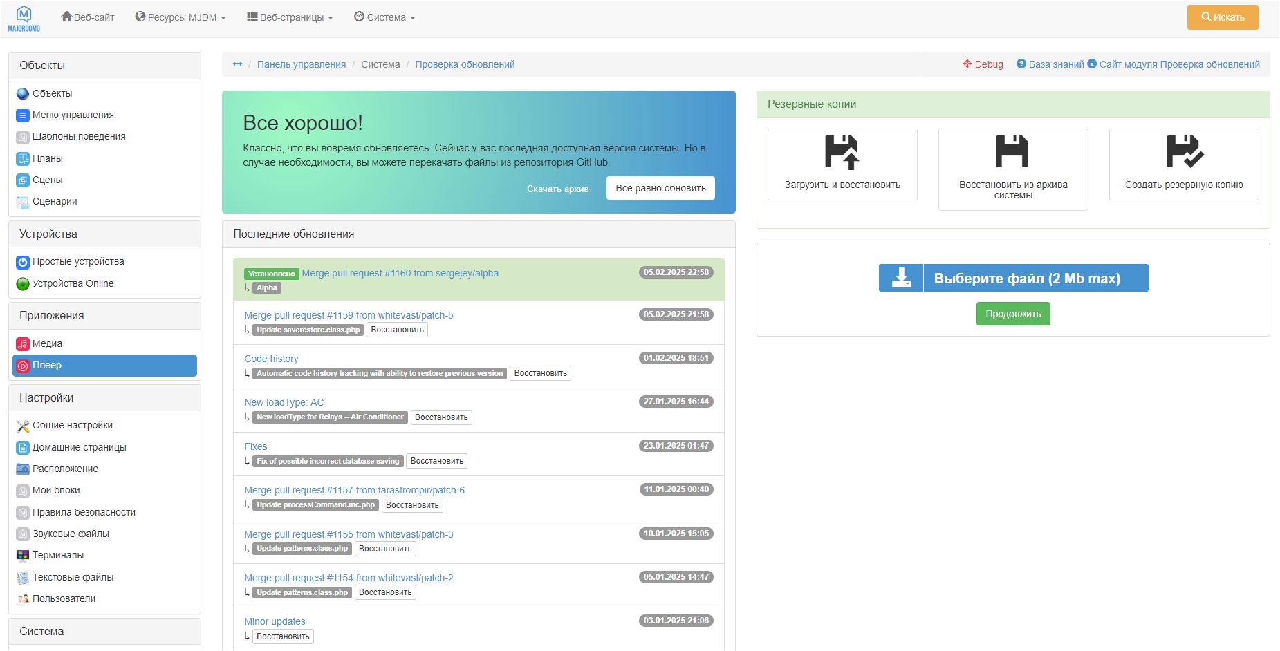

Установил MD in VB-box for Debian 12. Теперь вопрос как подгрузить свои файлы и DB, если стоит ограничение не больше 2 МБ на архив, у меня архив 15 мб. Как снять ограничение?
- 1.JPG (170.66 КБ) 9287 просмотров

Что у Вас в php.ini задано для post_max_size и upload_max_filesize?St_Ev писал(а): Чт фев 06, 2025 6:51 pm Установил MD in VB-box for Debian 12. Теперь вопрос как подгрузить свои файлы и DB, если стоит ограничение не больше 2 МБ на архив, у меня архив 15 мб. Как снять ограничение?
