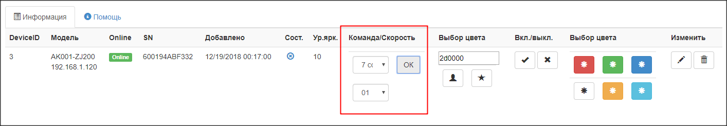

еще немножко бажков...
1. методом:
$deviceid = 3;
$value = 1; //номер эффекта
$speed = '01';
include_once(DIR_MODULES . 'magichome/magichome.class.php');
$mh = new magichome();
$mh->set_command($deviceid,$value,$speed);
эффект устанавливается, а из меню настроек нет (см. скрин)
2. при этом после включения эффекта методом из выключенного состояния (status=0), свойство/метрика status остается =0
1. методом:
$deviceid = 3;
$speed = '01';
- Snap 2019-05-16 at 23.51.26.png (22.13 КБ) 4711 просмотров

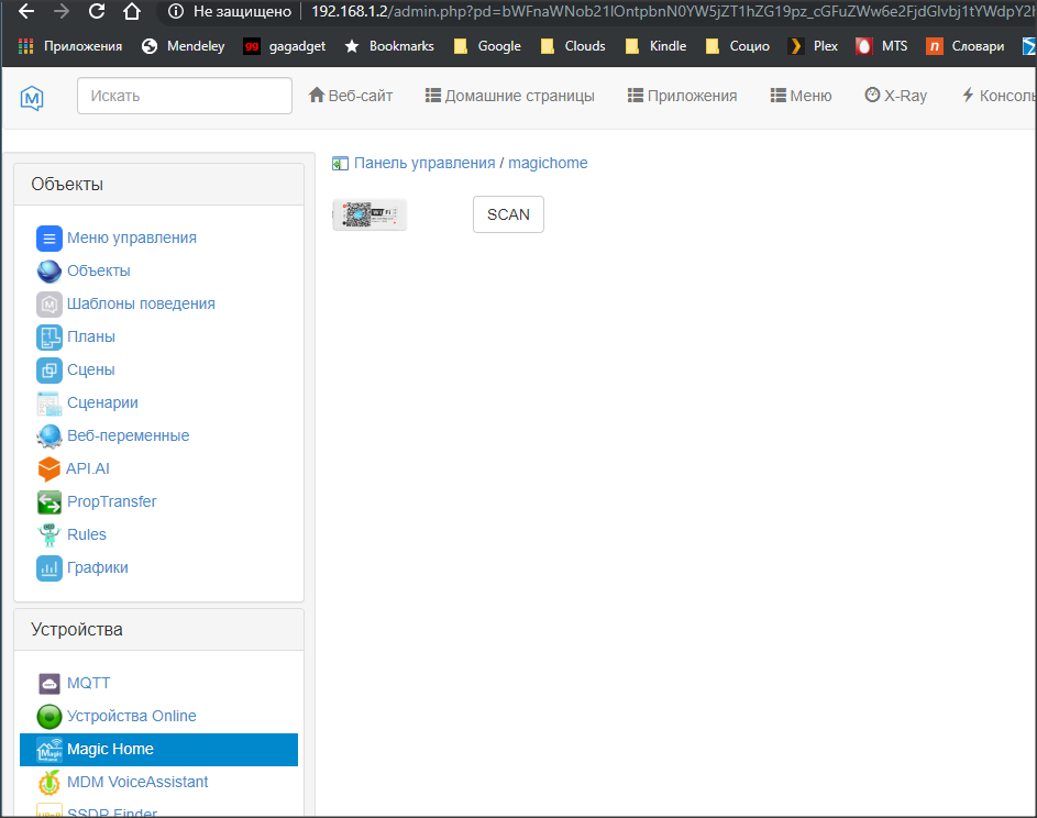

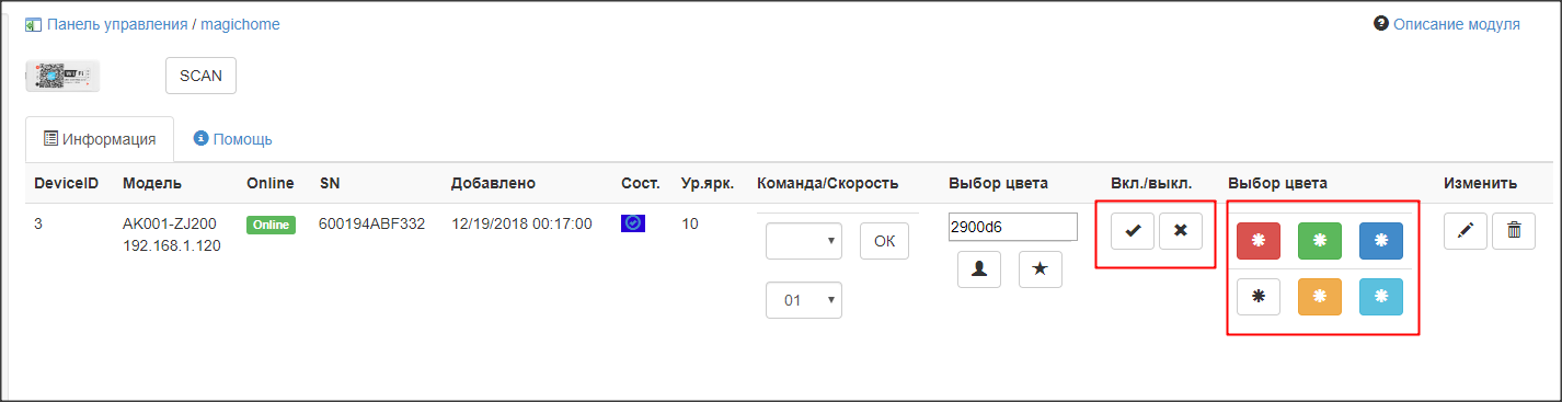

После крайнего обновления заметил еще один "бажек" - После нажатия на любую кнопку (см. скрин) имеем экран только с кнопкой "SCAN" (см. скрины)
- Snap 2019-05-29 at 22.57.10.png (31.88 КБ) 4619 просмотров
- Snap 2019-05-29 at 22.56.38.png (65.86 КБ) 4619 просмотров

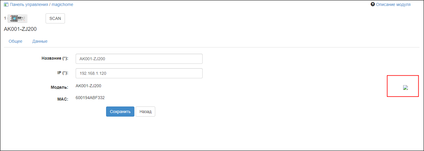

+ еще кое что, мелочь.... отсутствует картинка
- Snap 2019-05-29 at 23.02.19.png (27.1 КБ) 4617 просмотров
- Сообщения: 2799
Re: [Модуль] MagicHome (magichome)
Поправил.

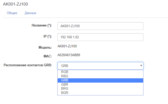

Обновление:
1) Добавлено переопределение каналов RGB. В случае, если вы неправильно подключили ленту, теперь в настройках каждого устройства есть параметр переназначения цветов.
