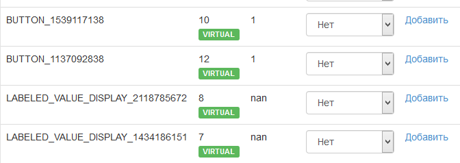

Всем доброго времени суток! Парни подскажите ( я зеленый еще в этой системе), как на сцену добавить кнопку которая бы управляла реле через blynk? Модуль blynk работает, все значения прилетают.
- 2018-10-29_20-18-27.png (9.16 КБ) 4527 просмотров
- nick7zmail
- Сообщения: 7573
Re: [Модуль] Blynk (dev_blynk)
Жмете "Добавить", выбираете тип устройства кнопка/выключатель-реле (в зависимости от того что вам нужно, реле - это 2 состояния (вкл/выкл), кнопка - только 1). Далее на вкладке интерфейс вытаскиваете в меню или на сцену (куда вам надо).

А с blynk как связать?
- nick7zmail
- Сообщения: 7573
Дак вы же привели скрин модуля. Этот модуль и так связывается с блинком. Т.е. при изменении статуса в МД - он изменится в блинке (соответственно и на устройстве).

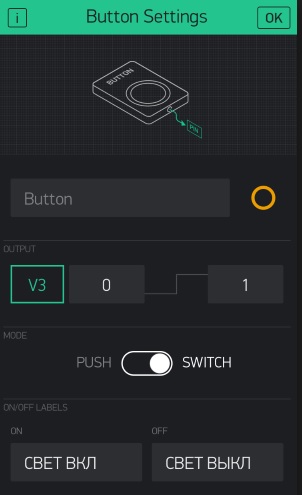

Доброго времени суток друзья, ни как не могу победить кнопку, суть в следующем, мне надо при нажатии на кнопку в мажорике включить реле, но когда я отпускаю клик на кнопке то и реле должно выключится, у меня получается приходится два раза нажимать что-бы отключить реле, или же только одно состояние и все. Блин куда рыть, подскажите пожалуйста. Суть в следующем, у меня в гараже ворота управляются по клику, кликнул раз(отпустил кнопку) и ворота пошли открываться, кликнул второй раз остановились, кликнул 3 раз пошли в низ.
- nick7zmail
- Сообщения: 7573
Вы сейчас про приложение или про модуль? Если про приложение - там в настройках кнопки есть алгоритм работы push/switch. Вам надо push.

Не нашел в приложении этот пуш, сделал вот так, может кому пригодится.

Ну как же ж так то не нашли)) в режиме редактирования (нажать стоп вверху сперва) тап на кнопку, и там громадный переключатель, по умолчанию switch стоит)
Хотя если вам задержку 5 сек надо, то да, это уже в коде писать. Так проще.
