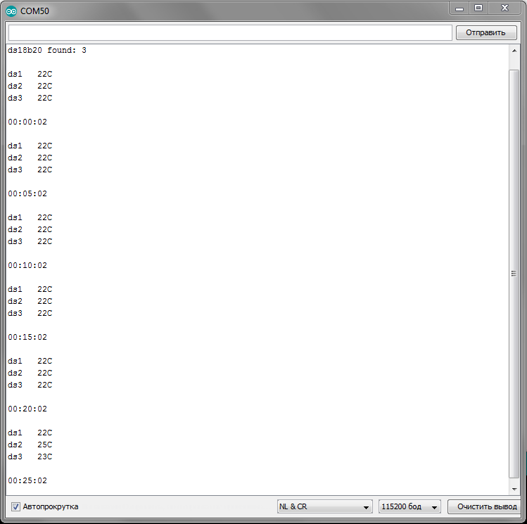

olmoro писал(а):Я решил вопрос кардинально. Программная реализация протокола 1-wire - безусловное зло, тормоз в программе. Поставил мост с интерфейсом i2c.
Вот здесь можно почитать о чудесах i2c у esp32. С одних граблей на другие?, да Вы мазохист :D
Andrey64 писал(а):При отключенном Ви-Фи Далласы раздупляются
А если инициализировать Далласы до Wi-Fi.
  initTemp();
  initWifi();
Почти стоковый скетч "Multiple"(Dallas Temperature) esp32, pin 15, 3 датчика, 3 провода 4.7к (на "ардуиновских проводочках" :) )
Initialization Wi-Fi   // сначала Wi-Fi, потом всё остальное
Dallas Temperature IC Control Library Demo
Locating devices...Found 2 devices.
Parasite power is: OFF
Unable to find address for Device 1
Unable to find address for Device 2
Unable to find address for Device 3
Device 1 Address: 0000000000000000
Device 2 Address: 0000000000000000
Device 3 Address: 286AC9DB040000C8
Device 1 Resolution: 0
Device 2 Resolution: 0
Device 3 Resolution: 12
Requesting temperatures...DONE
Device Address: 0000000000000000 Temp C: -127.00 Temp F: -196.60
Device Address: 286AC9DB040000C8 Temp C: 24.31 Temp F: 75.76
Locating devices...Found 3 devices.
Device 1 Address: 286AC9DB040000C8
Device 2 Address: 28DFE2DB040000AC
Device 3 Address: 28FFAE5EC11604CB
Device 1 Resolution: 12
Device 2 Resolution: 12
Initialization Wi-Fi   // Wi-Fi после определения Далласов
Device Address: 286AC9DB040000C8 Temp C: 24.25 Temp F: 75.65
Device Address: 28DFE2DB040000AC Temp C: -127.00 Temp F: -196.60
Device Address: 28FFAE5EC11604CB Temp C: -127.00 Temp F: -196.60
Device Address: 28DFE2DB040000AC Temp C: 24.37 Temp F: 75.87
Device Address: 286AC9DB040000C8 Temp C: -127.00 Temp F: -196.60
Device Address: 28DFE2DB040000AC Temp C: 24.44 Temp F: 75.99
Initialization Wi-Fi   // Wi-Fi после определения Далласов + костыль в Dallas Temperature
Device Address: 286AC9DB040000C8 Temp C: 24.44 Temp F: 75.99
Device Address: 28DFE2DB040000AC Temp C: 24.50 Temp F: 76.10
Device Address: 28FFAE5EC11604CB Temp C: 24.44 Temp F: 75.99
Device Address: 28DFE2DB040000AC Temp C: 24.56 Temp F: 76.21
Device Address: 28FFAE5EC11604CB Temp C: 24.50 Temp F: 76.10
Device Address: 286AC9DB040000C8 Temp C: 24.50 Temp F: 76.10
Dallas Temperature с костылём :(
