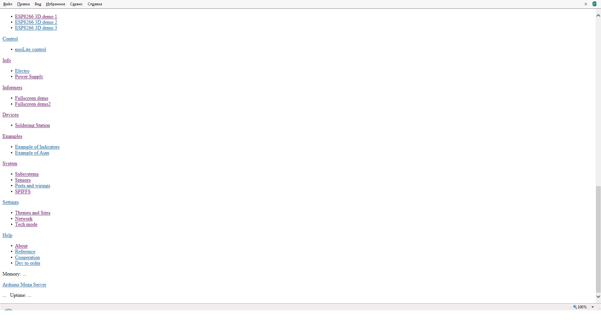

Пробовал сегодня AMS. Запарился заливать, но вроде залилось. В результате полноценная начальная страница открылась 1 раз, после клика по любой ссылке всё открывается в левой части экрана, примерно на 1 четверть от ширины экрана, и только текст, без всякой графики, стилей, и т.д. Такое впечатление, что страницы недогружаются. Где прописывать какие датчики и кнопки - непонятно, как отправлять информацию в Majordomo тоже.
Залил ESPEasy - нет никаких показаний PZEM в принципе, хотя месяц назад этот же самый PZEM на этой же прошивке работал.
Update. Залил ещё раз AMS. Вот что в браузере и на телефоне кстати тоже:
Последний раз редактировалось Jilber Чт апр 12, 2018 4:51 pm, всего редактировалось 1 раз.
Re: FAQ ESP8266
Сегодня врят ли успею , Но можно AMS залить и настроить удаленно. Если не грузятся стили - проблемы могут быть с браузером или загрузкой компа. Проще смотреть на телефоне.

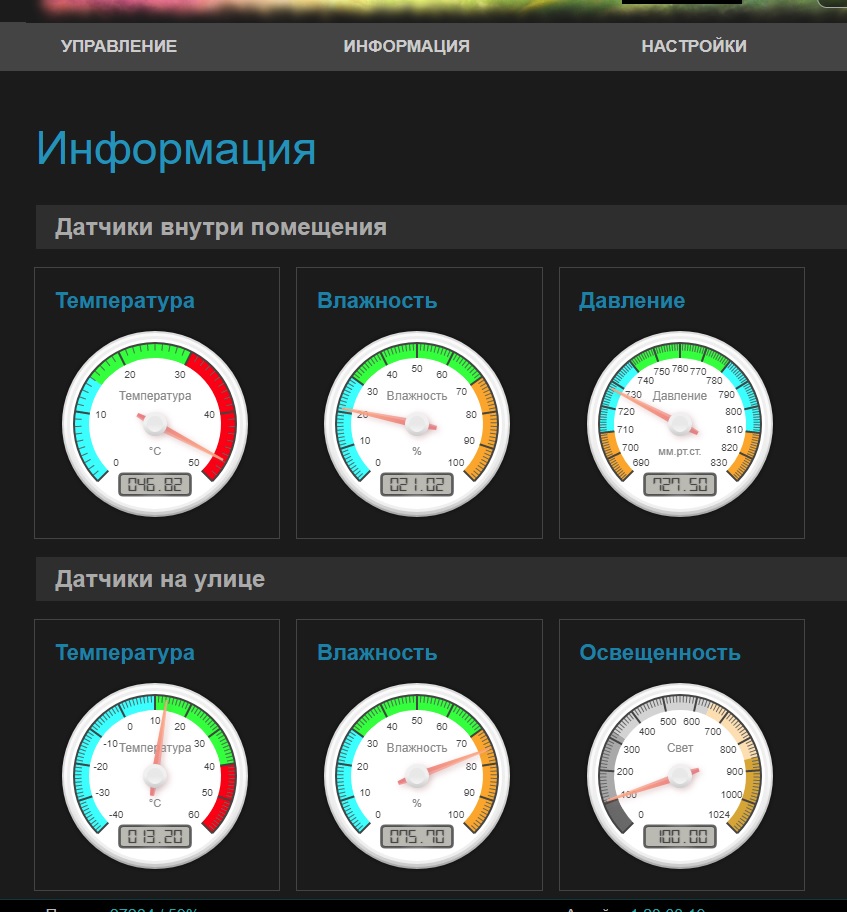

А че прикручивать? Всё пррикручено давно)))serghei писал(а): Чт апр 12, 2018 3:05 pm Самое простое - залить AMS . Если вечером успею - прикручу BME280. С ESP32 работает на ура.Кнопки есть , но не активировал не проверял.
Modul Temperature for ESP8266
#ifdef TEMP_FEATURE
#include <DHT.h>
#include <BME280I2C.h>
#define DHTPIN 14
#define DHTTYPE DHT22
DHT dht(DHTPIN, DHTTYPE);
BME280I2C bme;
bool metric = true;
char objSens[9][10] = {"dht_temp", "dht_hum", "bme_temp", "bme_hum", "bme_pres", "bme_alt", "bme_dew", "dht_hic", "lightness"};
float objSensVal[9] = {NAN, NAN, NAN, NAN, NAN, NAN, NAN, NAN, NAN};
float objSensGet[9] = {};
void tempInit() {
initStart("Temperature");
timeStamp();
bme.begin();
Serial.print(" DTH-22 BME280\n" );
modulTemp = MODUL_ENABLE;
initDone();
void tempWorks() {
uint8_t pressureUnit(5);
bme.read(objSensGet[4], objSensGet[2], objSensGet[3], metric, pressureUnit);
objSensGet[0]=dht.readTemperature();
objSensGet[1]=dht.readHumidity();
objSensGet[5] = bme.alt(metric);
objSensGet[6] = bme.dew(metric);
objSensGet[7] = dht.computeHeatIndex(objSensGet[0], objSensGet[1], false);
objSensGet[8] = analogRead(0);
for (byte i=0; i<9; i++) {
if (!isnan(objSensGet[i])) objSensVal[i]=objSensGet[i];
#ifdef MQTT_FEATURE
void tempMQTTsend() {
char topic[30];
char val[10];
sprintf(topic, "%s%s%s%s", "/", SELF_NAME, "/stats/", objSens[i]);
String(objSensVal[i]).toCharArray(val, String(round(objSensVal[i])).length()+1);
mclient.publish(topic, val);
#endif// MQTT_FEATURE
#endif // TEMP_FEATURE- Вложения
- 11.jpg (164.88 КБ) 4018 просмотров
