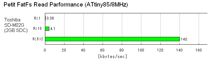

А как у вас карта памяти подключена к мк? Где можно на схему посмотреть?
В общем, если вы сами управляете чтением с карты по SPI, то есть нюансы этого дела. Можно рассчитать скорость чтения при таком подключении: ссылка.
О мегабайтах в секунду речь не идёт, сотня - другая килобайт в секунду в зависимости от частоты, настроек скорости SPI и размера читаемого буфера.
- Petit FatFs Read Performance
- Petit FatFs Read Performance.png (2.94 КБ) 16867 просмотров

Карта вставлена в картридер на плате W5100 стандартно со стандартной же библиотекой. В сети встречал замеры 25 КБ в секунду, на картинке 140 КБ.
Сейчас попробую замерить, сколько в реальности.

25 Кб/сек ? На такой скорости интерфейс с примочками не загрузить. Каждая библиотека js будет по пару секунд грузиться.
Petit FAT File System Module

Но, тем не менее, он умудряется отдавать файлы со скоростью
4.1 килобайта в секунду !!!!!!!!!!!!!!!!!
какого...
Не 140 и даже не 25, а 4.1 !!!!!!!!!!!!
У кого-нибудь есть мысли?
