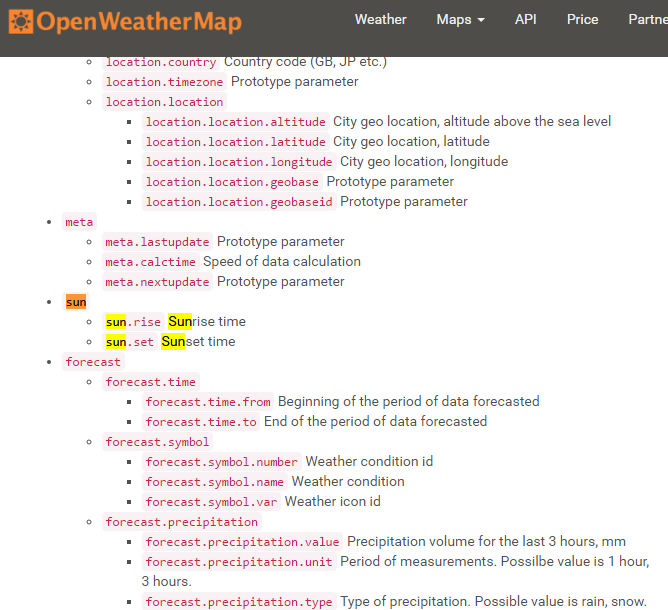

Посмотрел API на сайте там sunrise написан через точку sun.rise
Может сюда копать надо?
Но данные о заходе и восходе пустые
Поменял в коде... ошибки на строках 288,299 пропалиsun
sun.rise - Sunrise time
sun.set - Sunset time

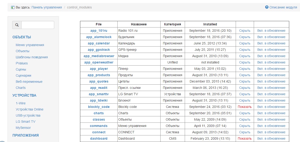

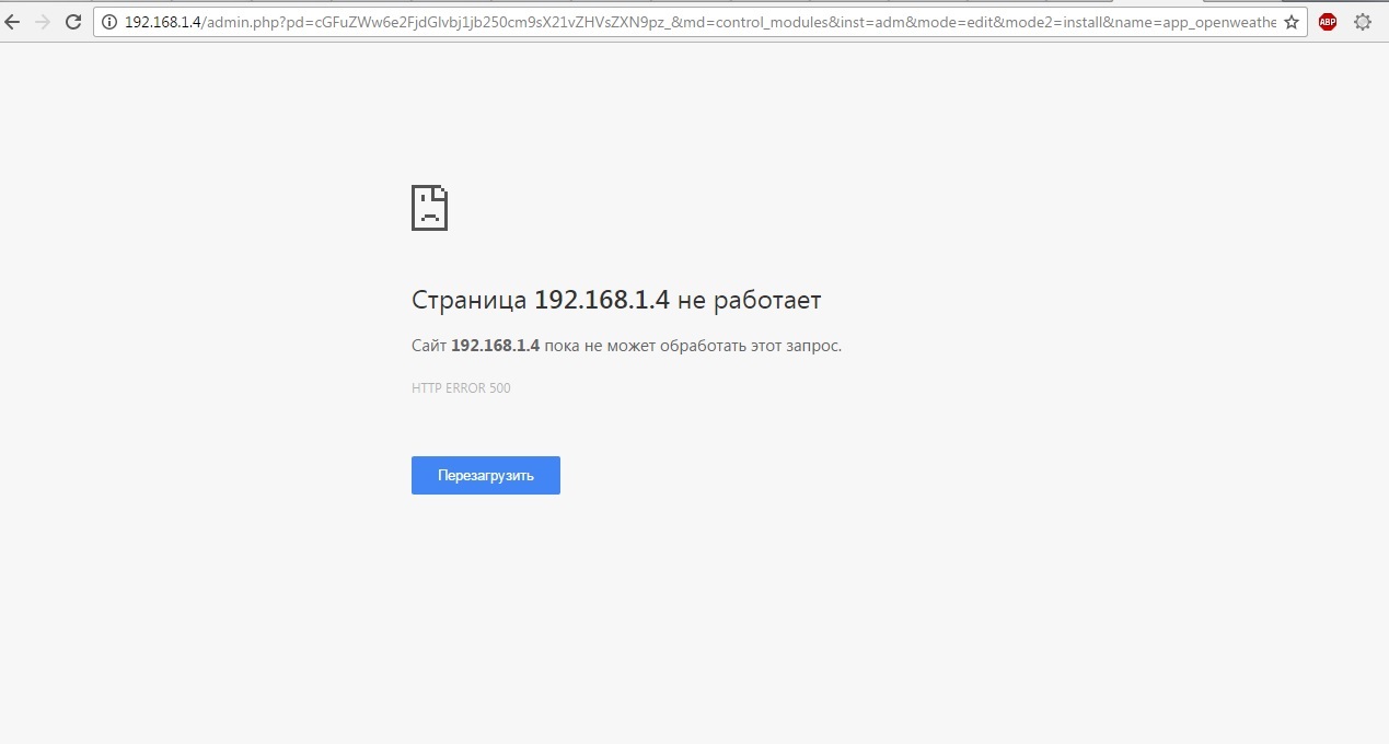

Кто ответит, как поставить данный модуль на комп с ubuntu server 12.04?
желательно подробно, для "особо одаренных"
что я только не делал
базу сносил, www папку чистил, права во всех папках 777
единственное только с базой не игрался так как не силен в этом
после запуска МД загружал данный модуль первым
но все равно эффект один
пишет что загружает
потом что установил
потом ждет перезагрузку
потом выходит страница с ошибкой 500
перезагружаешь страницу
пишет что модуль установлен.
пишет что загружает
потом что установил

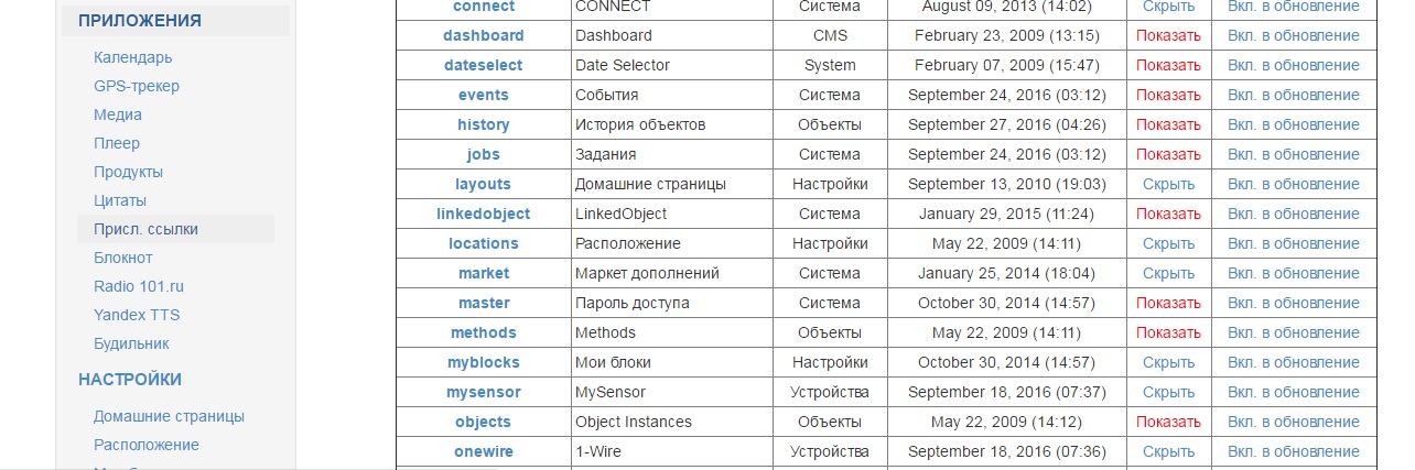

Re: Модуль - Погода от OpenWeatherMap
На линуксе с модулем есть проблемы. На Dietpi у меня с маркета поставился + потом поколдовал (писал об этом выше).ученик писал(а):Кто ответит, как поставить данный модуль на комп с ubuntu server 12.04?
пишет что загружает
потом что установил
На странице с ошибкой есть упоминания про запись в базе с городом ARES?
Он у вас есть в папке модулей?
А в меню MD в приложениях есть?
а то как-то не ясно что именно не выходит.
Домик Алисы - Orange Pi PC, DietPi | +BroadlinkRM+esp8266(espEasy)+zigbee(sonoff,Aqara)
отправляю скриншотыНа линуксе с модулем есть проблемы. На Dietpi у меня с маркета поставился + потом поколдовал (писал об этом выше).
список модулей скриншот модули
папка меню скриншот меню приложений
ошибка скриншот стр с ошибкой

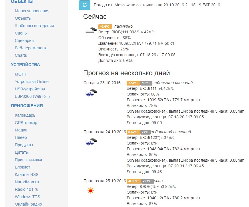

У меня модуль выдает значения 2.46°C, -1.83°C
И положительные значения без знака "+"
Что не очень красиво, да и не зачем такая точность)
Подскажите как и где округлить значения температуры до целых?
например, так:craber писал(а):У меня модуль выдает значения 2.46°C, -1.83°C
$t_fact=round(getGlobal('ow_fact.temperature'),0); Re: Модуль - Погода от OpenWeatherMap
Спасибо. Только округлилось как-то выборочно.jeks0n писал(а):например, так:craber писал(а):У меня модуль выдает значения 2.46°C, -1.83°C
И знак "+" тоже не везде.
- Погода
- Weather.jpg (152.5 КБ) 9826 просмотров
