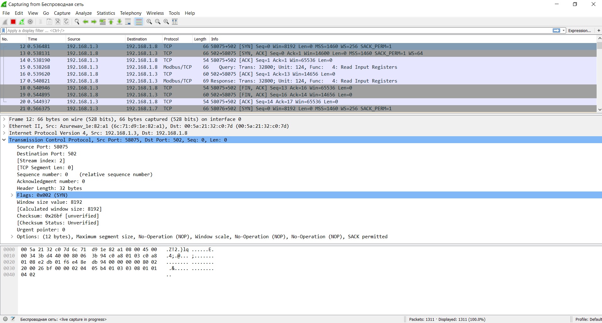

Всё мучаю ModbusTCP на Arduino, и выяснил такую вещь (с помощью Wireshark), что MD не получает ответа на запрос от UNO по протоколу Modbus. Как я писал выше у меня к MD подключен IP-домофон, когда ему приходит запрос он отсылает ответ, запросов к нему идёт три, два из них каждую секунду и один раз в минуту, тут всё в порядке. Когда запрос идёт к Ардуино, ответа нет. Но данные в MD откуда-то всё-таки попадают, решил посмотреть всю переписку между устройствами и нашел, что IP-домофон и Arduino обмениваются ещё и TCP пакетами с MD, видимо из них-то и проскакивают периодически данные в MD, т.е. когда я подключал Arduino к Modbus Poll, они друг друга отлично понимают по TCP, а вот MD понимает только данные, которые ему приходят в ответ на запрос по протоколу Modbus, а всё что проскакивает случайно видимо баг.
Поэтому прошу помощи у знающих, как их подружить, особенно у SergeJey.
SergeJey может модуль Modbus у MD сделать всеядным? OPC Server и KaScada у людей программирующих в FLProg нормально работают с Arduino по ModbusTCP.
