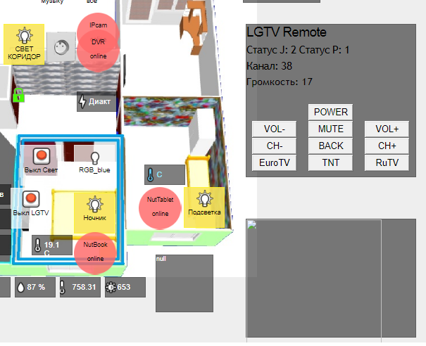

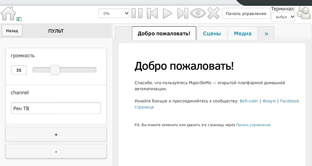

кто чего сотворил?
Я пока без графики сделал управление громуостью и каналами
AlexFox
Сообщения: 55
Зарегистрирован: Пн апр 24, 2017 12:58 pm
Re: LG Smart TV
Сообщение AlexFox »
<h1>LGTV Remote</h1>
<h2>Статус J: %LGTV.ConnectStatus% Статус P: %TVLG.online%</h2>
<h2>Канал: %LGTV.jsonChannelGetStatus%</h2>
<h3>Громкость: %LGTV.STATUSvolumeLGTV%</h3>
     <table width="100%" border="0" cellpadding="0" cellspacing="1" style="text-align: center;">
       <tr>
          <td>&nbsp;</td>
          <td><button  style="width:80px;height:30px" class="#" onclick='callMethod("%LGTV.turnOFF");'>POWER</button></td>
          <td>&nbsp;</td>
       </tr>
        <tr>
          <td><button  style="width:80px;height:30px;font-size:16px" class="#" onclick='callMethod("%LGTV.volDOWN");'>VOL-</button></td>
          <td><button  style="width:80px;height:30px" class="#" onclick='callMethod("%LGTV.buttonMUTE");'>MUTE</button></td>
          <td><button   style="width:80px;height:30px" class="#" onclick='callMethod("%LGTV.volUP");'>VOL+</button></td>
       </tr>
           <br>
       <tr>
          <td><button  style="width:80px;height:30px" class="#" onclick='callMethod("%LGTV.buttonCHDOWN");'>CH-</button></td>
          <td><button  style="width:80px;height:30px" class="#" onclick='callMethod("%LGTV.buttonBACK");'>BACK</button></td>
          <td><button   style="width:80px;height:30px" class="#" onclick='callMethod("%LGTV.buttonCHUP");'>CH+</button></td>
       </tr>
             <br>
       <tr>
          <td><button  style="width:80px;height:30px" class="#" onclick='callMethod("%LGTV.buttonEuropaTV");'>EuroTV</button></td>
          <td><button   style="width:80px;height:30px" class="#" onclick='callMethod("%LGTV.buttonTNT");'>TNT</button></td>
          <td><button   style="width:80px;height:30px" class="#" onclick='callMethod("%LGTV.buttonRUTV");'>RuTV</button></td>
       </tr>
    </table>
    </body></html>
Smirnoff1976
Сообщения: 130
Зарегистрирован: Пт май 26, 2017 11:51 am
Re: LG Smart TV
Сообщение Smirnoff1976 »
а что в методах?
