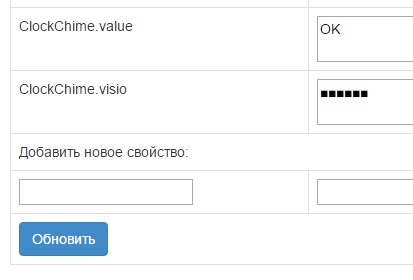

Я думаю в цикл надо добавить как минимум sg() как то так:
for ($i = 0; $i <= $seconds; $i++) {
$a = $a.'■';
sg('ClockChime.visio', $a);
Одним словом в свойства все записывается прекрасно:
Свойства
Свойства

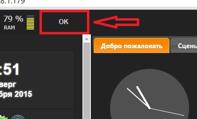

Но, как я и говорил, когда дело доходит до явы, действую в слепую, и прошу помощи. В default.html подключил:
<script language="javascript" type="text/javascript" src="/js/middle_connector.js"></script>
<script language="javascript" type="text/javascript" src="/js/middle_object.js"></script>
Мидл коннектор качал отсюда (из первого поста, может там чего то не хватает?).
Далее вписал скрипт:
<script language="javascript">
cycle_test_value = new middle_connector('ClockChime.value', '', 9000, 0);
cycle_test_visio = new middle_connector('ClockChime.visio', '', 9000, 0);
function show9s() {
$("#cycle_value").html(cycle_test_value.valueStr);
$("#cycle_visio").html(cycle_test_visio.valueStr);
$(document).ready(function(){
setInterval('show9s()', 9000);
</script>
после скрипта скрытия левой панели.
И вписал в верхнюю панель это:
                                <td align="right" width="5%" >
                                <font size="3" color="#77bb77" face="Arial"> <span id="cycle_visio"></span></font>
                                <font size="2" color="lightgray" face="Arial"><span id="cycle_value"><b>OK</b></span></font>
                                </td>
В итоге получил всего лишь надпись:
Результат
Результат
И то, по-моему это та, которая вписана в ручную в строке
Где я ошибся? Или что-то забыл?

Тут трудно сказать, на первый взгляд всё правильно. Для начала нужно понять работает ли цикл и сам коннектор. Попробуйте запустить вместо
$("#cycle_value").html('test');
Тогда будет понятно, попадает ли вообще что-то в "#cycle_value"

Попробовал...ноль реакции. Результат тот же. Либо middle_connector не подключается, либо скрипт цикла на страничке не запускается. Как понять?
PS: на всякий случай попробовал перекинуть все из js в middle, и подключить соответственно. Результат тот же.
