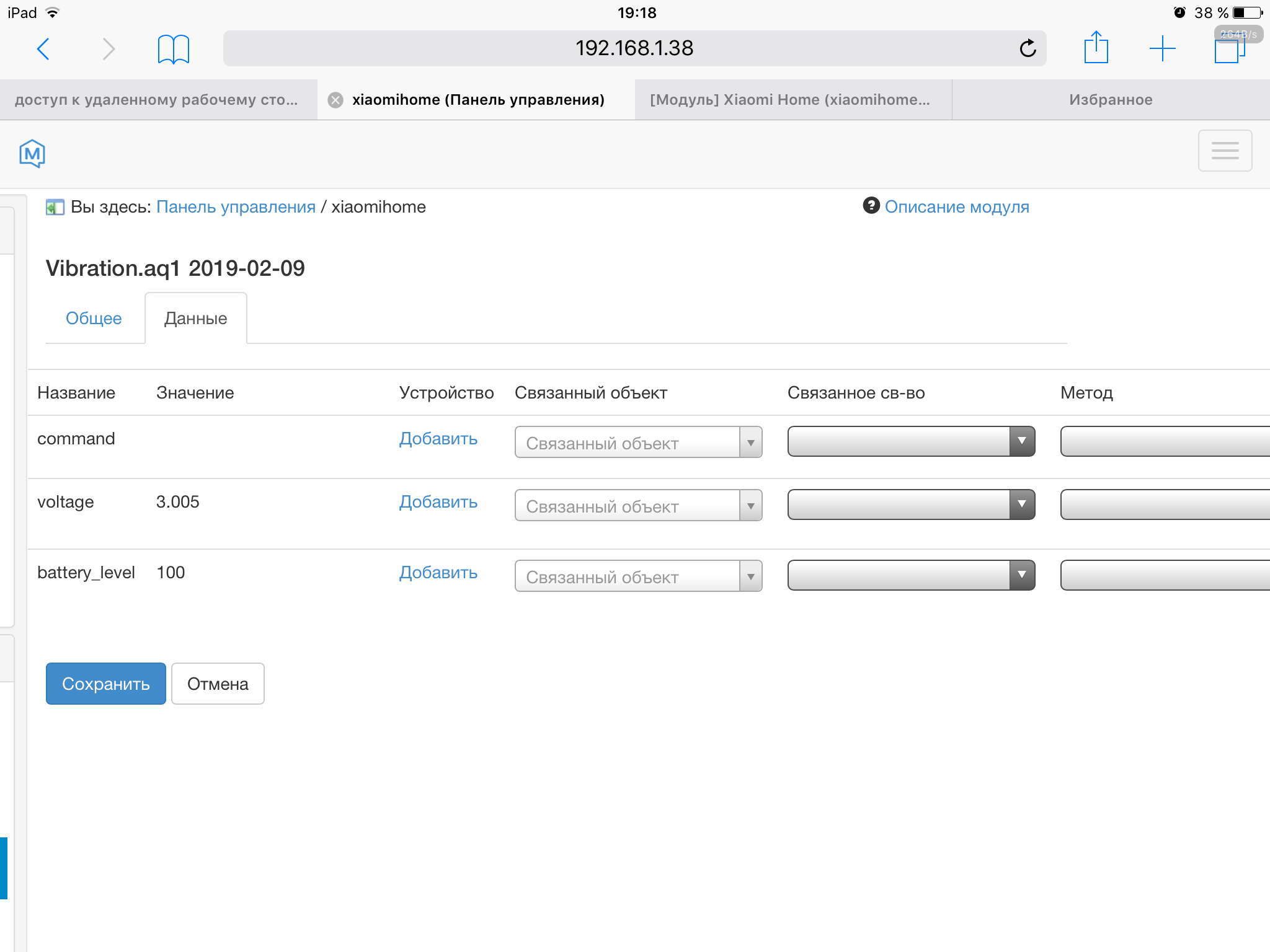

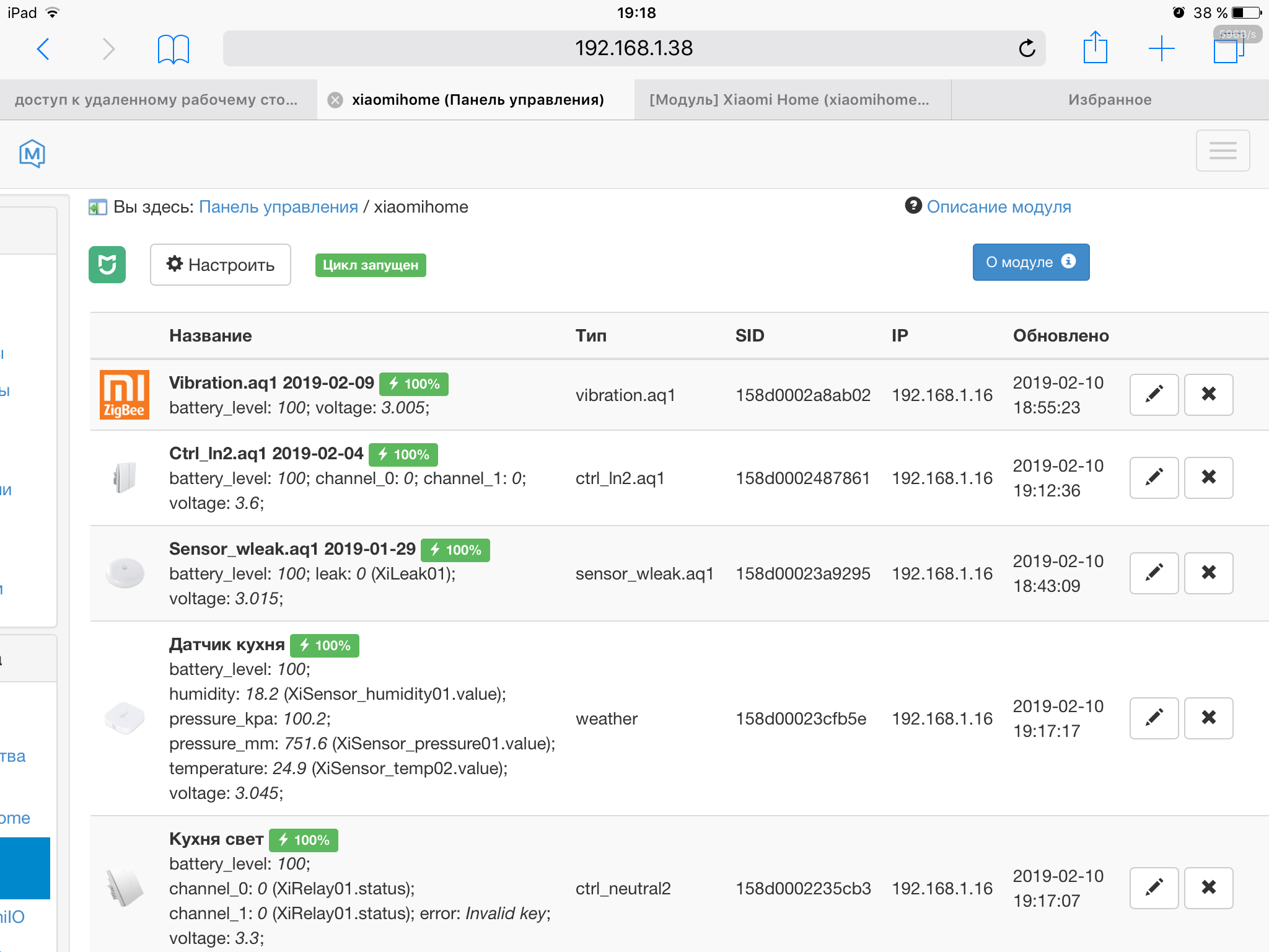

У меня не определяется датчик вибрации (красный значек)
Версия стоит последняя из маркета дополнений
Шлюз у меня AC companion
VOVA_iS писал(а): Вс фев 10, 2019 8:56 am У меня не определяется датчик вибрации (красный значек)
Дай скриншот.

VOVA_iS
Сообщения: 205
Сообщение VOVA_iS »
Да есть от датчика только заряд
