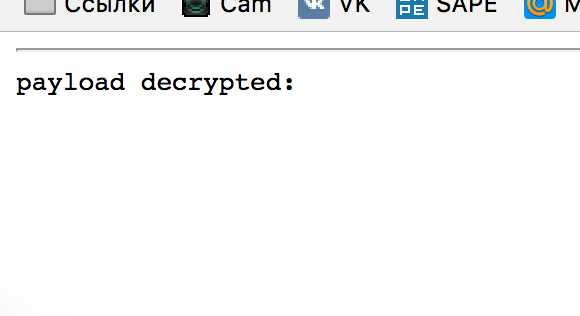

сделал , в браузере - payload decrypted: и всеnick7zmail писал(а):Итак...как и обещал - презентую добавленные функции MS1
Теперь по карнизам dooya. Дописал класс "вслепую", функций пока не вводил никаких...надо потестить как работает...для этого откройте \modules\dev_broadlink\broadlink_debug_scr.php, измените строку $payload = $rm->some_req(); на $payload = $rm->set_level(<число>); где число попробовать от 0 до 255, и откройте в браузере http://<ваш_IP>/modules/dev_broadlink/broadlink_debug_scr.php?ip=<айпи_штор>
(естественно перед этим добавить шторы в модуль, если ещё не добавлены).

В браузере понятно...я в return ничего не выводил)) А со шторами происходит что нить?? если в 0,1,10,240,255 поставить?

return? есть только это-
Пробовал 0,1,10,240,255 шторы не реагируют
- Снимок экрана 2017-07-18 в 23.08.43.png (19.28 КБ) 6336 просмотров

Да да...там так и должно быть...хм...надеялся, что сработает)))
Давай попробуем тогда воссоздать пакет, который он шлёт (что бы там не скрывалось)))
Зайди в broadlink.class.php, найди в конце class DOOYA extends Broadlink
и допиши в функцию set_level
И попробуй тоже самое, что ранее...
Если и так не сканает - то $packet[4] = $lvl; замени на $packet[4] = 0x2b; или на 0xb2 (в одном из пакетов точно было такое число) и попробуй так же (но тут число 0-255 бесполезно будет вставлять...оно роли не будет играть)...с любым значением можно попробовать(с пустым сругнется скорее всего, так что с 255 пробуй к примеру)...

Все выше перечисленное перепробовал, тишина. А с пустым значением ругнулось.

хм...думал сканает...ладно, поизучаю ещё твои пакеты на досуге))igorewa писал(а):Все выше перечисленное перепробовал, тишина. А с пустым значением ругнулось.
