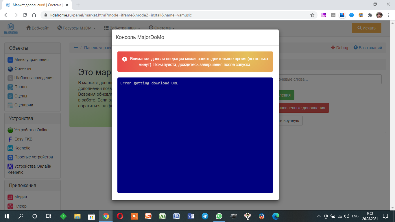

День добрый!
Выявлено 2 ошибки.
1. На версии до последнего обновления, не удалялось до конца приложение.
2. А после обновления, приложение при установке дает ошибку.
Выявлено 2 ошибки.
- Error4.png (184.5 КБ) 5580 просмотров

Re: [Модуль] Яндекс.Музыка (yamusic)
При повторной попытке, все установилось. И даже корректно удалилось, в том числе из базы...
