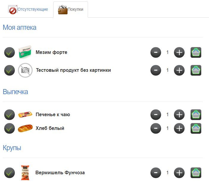

Чуть-чуть поэксперементировал с вкладкой Покупки в админке - попытался сделать её похожей на Google Keep - когда покупка отмечается крестиком, она зачеркивается и перемещается в корзину.
Вот это очень удобно должно быть, не успел попробовать.

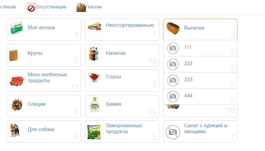

Мне хоть и не нравятся подкатегории, но я все таки решил проблему с ними)
Теперь они отображаются корректно. Выпадает список при наведение на категорию.
Пока временный вариант такой.
Скоро появится в маркете.

webms писал(а): Пт апр 27, 2018 11:41 pm Мне хоть и не нравятся подкатегории, но я все таки решил проблему с ними)
Так я ж сделал чтобы подкатегории нормально отображались... И изображения категорий в таблице хранятся....

fandaymon писал(а): Пт апр 27, 2018 11:50 pm

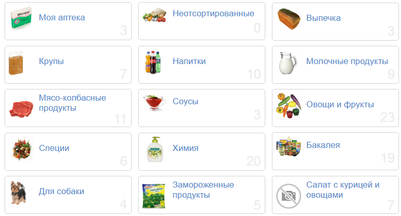

ну я так понял по скрину, категории всегда показываются
а в моем решении только при наведение (имхо так правильно)
А еще не знаю как другим, но мне кажется узкие "кнопки" категории не совсем удобно.
Если вспомнить меню КФС, Макдональса, у них именно такие кнопки (большие) в терминале
Re: Модуль Продукты
Дак узкие только в виде для компа...когда маленький экран - они в большие квадратные переключаются.
