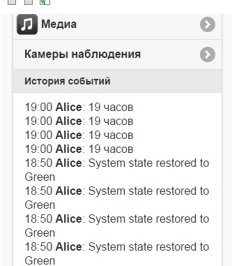

Из-за чего Алиса повторяется? Подскажите, где это исправить.
- 1.jpg (44.87 КБ) 15201 просмотр

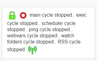

Подскажите пожалуйста, кто знает из-за чего каждые 6 часов останавливаются циклы???
Где искать решение проблемы???
- 2.jpg (24.08 КБ) 15170 просмотров

В первую очередь по логам (папка DebMes либо раздел DebMes в модуле XRay в панели управления).
И/или смотреть что пишет в консоли в момент остановки.
