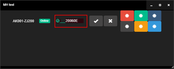

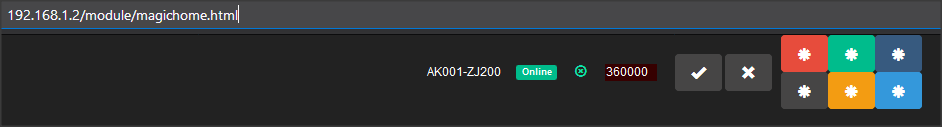

а почему у меня после обновления интерфейс не изменился? или я чего то не понимаю и "визуальный интерфейс" и страница модуля это таки разные вещи?
п.с. http://192.168.1.2/module/magichome.html это так как задумано - "Оставил включение/выключение и выбор цвета"

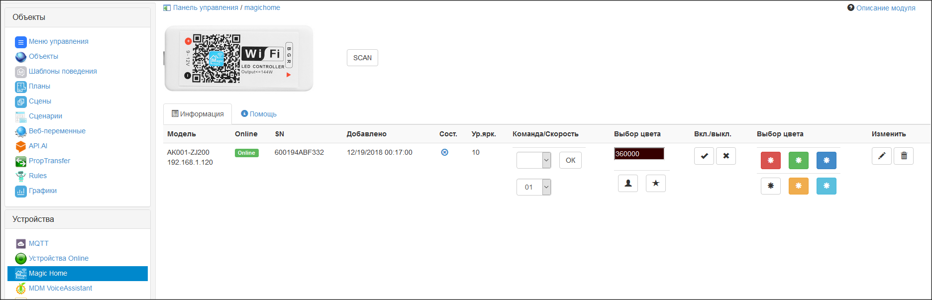

а $deviceid это серийный номер (см. скрин)?

Kvantos писал(а): Ср май 15, 2019 5:50 pm
Этот интерфейс вызывается из приложений (мажордройд, по ссылке http://IP/apps.html)

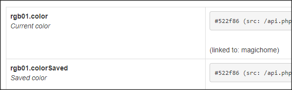

1. можно сделать настраиваемый период опроса (обратная связь)? а то как по мне слишком инертно, пусть каждый сам решает для себя баланс нагрузка/актуальность, разве что указать в подсказках рекомендуемое значение
2. если выключить (off) из пульта, значения свойств цвета и статус не обновляется в меню управления (см скрин)
