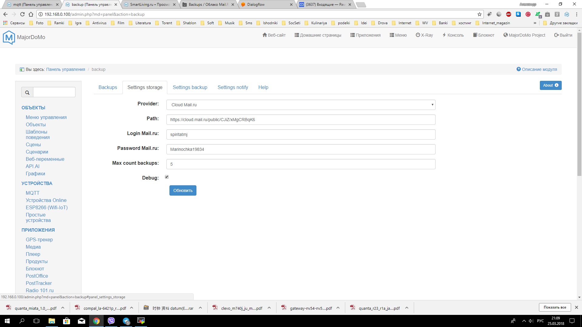

SpiritAT
Сообщения: 27
Зарегистрирован: Вт май 02, 2017 11:42 am
Re: Модуль резервного копирования
Сообщение SpiritAT »
вот.
Новый точечный рисунок (2).jpg (252.48 КБ) 6364 просмотра
vitt76
Сообщения: 373
Сообщение vitt76 »
Зачем пароли-то светишь? :)
В строке path должна быть только папка в облаке, например, backup.
