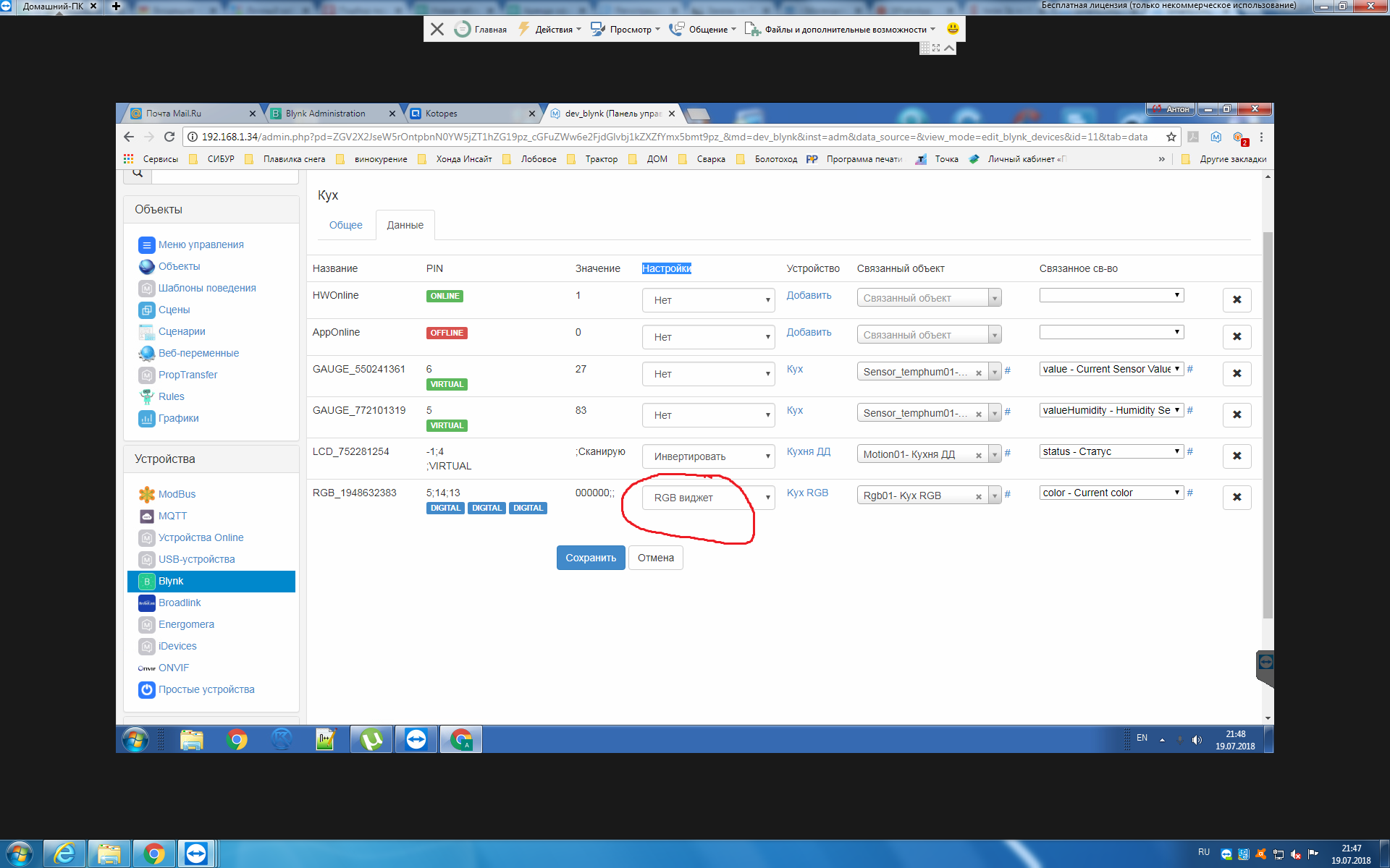

nick7zmail писал(а): Сб апр 07, 2018 4:59 pm Всем привет.
Наконец-то выделил немножко времени для доработки модулей.
Первым "под раздачу" попал Blynk, как наиболее используемый))
Нововведения:
1) Первое, и наверное, самое крупное - добавлен "Модификатор" RGB. Т.е. При передаче в свойство значение из 3х пинов преобразовывается в формат html-цвета. Соответственно в обратную сторону (при изменении html-цвета) - тоже работает. Таким образом можно напрямую добавить простое устройство (или любое удобное свойство для rgb-селектора) и напрямю управлять цветом без доп. методов.
Кто подскажет, когда в настройке устройства (в Blynke) ставишь RGB виджет и пытаешься сохранить то выскакивает ошибка...настройка не сохраняется...
Details
http://192.168.1.34/admin.php?pd=cGFuZW ... k&inst=adm&
1406: Data too long for column 'PIN_TYPE' at row 1
UPDATE `blynk_data` SET `ID`='86', `TITLE`='RGB_1948632383', `VALUE`='000000;;', `PIN`='5;14;13', `PIN_TYPE`='DIGITAL DIGITAL DIGITAL ', `DEST`='RGB', `DEVICE_ID`='11', `LINKED_OBJECT`='Rgb01', `LINKED_PROPERTY`='color', `LINKED_METHOD`='' WHERE ID = '86'
