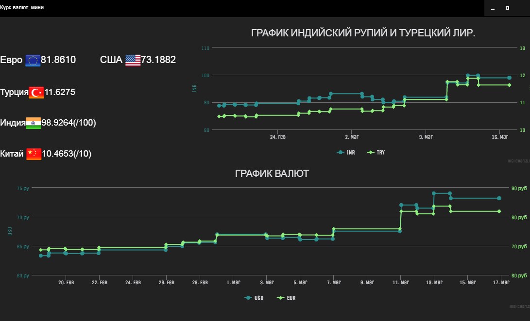

Alexander Znamensky писал(а): Пн мар 16, 2020 6:55 pm Модуль полезный. Но, мне кажется, (сужу по себе), что курсы нац валют братских республик нас интересует изредка, перед поездкой в эти самые республики. На мой взгляд было бы гораздо полезнее дополнить курс валют на завтрашний день. В частности, сегодня, когда курс скачет, было бы здорово видеть курс "до и после".
Курс валют от ЦБ РФ изменяемый код по свои валюты , ну которые есть на http://www.cbr.ru
$file = simplexml_load_file("http://www.cbr.ru/scripts/XML_daily.asp?date_req=".date("d/m/Y"));
$xml = $file->xpath("//Valute[@ID='R01235']");
$valute = strval($xml[0]->Value);
$dollar = str_replace(",",".",$valute);
echo $dollar;
sg("kurs.dollar",$dollar);
$xml = $file->xpath("//Valute[@ID='R01239']");
$euro = str_replace(",",".",$valute);
echo $euro;
sg("kurs.euro",$euro);
$xml = $file->xpath("//Valute[@ID='R01270']");
$rupi = str_replace(",",".",$valute);
echo $rupi;
sg("kurs.rupi",$rupi);
$xml = $file->xpath("//Valute[@ID='R01700J']");
$turk_lir = str_replace(",",".",$valute);
echo $turk_lir;
sg("kurs.turk_lir",$turk_lir);
$xml = $file->xpath("//Valute[@ID='R01375']");
$china = str_replace(",",".",$valute);
echo $china;
sg("kurs.china",$china);
