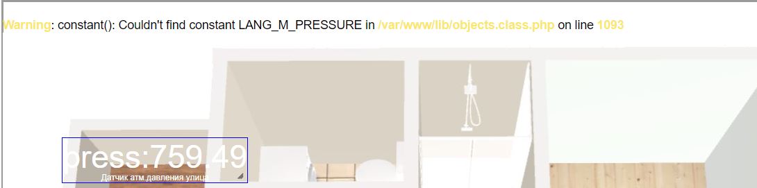

Добрый день.
Пытаюсь привязать в простые устройства датчик BME280 подключенный к MegaD.
соответственно создаю два простых устройства и привязываю их к объектам BME280temp01 и BME280atm01. эти объекты в свою очередь привязаны в модуле MegaD (свойства value) к одному из портов.
При выводе на сцену с температурой все ок. А вот когда пробую вывести простое устройство с BME280atm01 появляется ошибка - "Warning: constant(): Couldn't find constant LANG_M_PRESSURE in /var/www/lib/objects.class.php on line 1093".
krdilak писал(а):Добрый день.
Добавьте в /languages/ru.php и default.php M_PRESSURE (по аналогии с остальными записями)...возможно Сергей не внес в файл перевода, или это только в альфа версии...
Проверил...у меня есть
'M_PRESSURE'=>'торр',
Только в devices_ru.php
