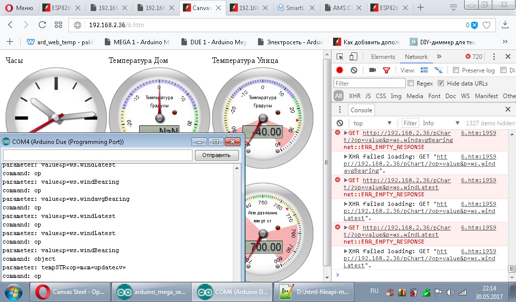

Очень просто (2 месяца) понадобилось для запуска цветного спидометра через XML-страницу. Еще полгода назад прикрутил и вывел на страницу SteelSeries. Все что не требует Get URL работает ( часы , секундомеры и рандомные значения). Благодаря Xor все это заработало на МД. Тупой перенос на АМС не работает ( естественно). Когда прикрутил модуль RobotDyn к Дуе и случайно открыл страницу со спидометрами , в сериале увидел это
Из всего работают только часы
То есть браузер спрашивает АМС согласно коду , а ответ не попадает в библиотеку.
Вот и вопрос - что надо вписать в код АМС , чтобы библиотека увидела наше значение? При этом если вместо 0 у начального положения стрелки задаю какое нибудь значение - она правильно отображается.

Ну да тебе и пишут err_empty_response
твой парсер не нашел данных подходящих под этот запрос(каков вопрос таков и ответ)
посмотри внимательно вот этот код
function Get(){
$.getJSON('gotdata.json', function(data){
$('#sensor').html('<h1> Name : '+data.name+'</h1>');
$('#date').html('<h1> Data : '+data.date+'</h1>');
$('#value').html('<h1> Value : '+data.value+'</h1>');
$('#number1').html('<h1> Tel 1 : '+data.phoneNumbers[0]+'</h1>');
$('#number2').html('<h1> Tel 2 : '+data.phoneNumbers[1]+'</h1>');
$('#number3').html('<h1> Tel 3 : '+data.phoneNumbers[2]+'</h1>');
$('#number4').html('<h1> Tel 4 : '+data.phoneNumbers[3]+'</h1>');
setInterval('Get()', 1000);
он один в один повторяет твой только проще
вот это
$.getJSON('gotdata.json', function(data)});
то же самое что и вот это
$.ajax({
url: url,
}).done(function(data) {
сдесь я говорю "пришли мне файл gotdata.json'"
после завершения запроса будет вызвана анонимная функция function с твоими данными
а зачем делать кучу
setInterval(function(){ live_upd("GET /objects/?object=tempSTR&op=m&m=update&v=", RadialTout); },6000);// конечно это не работает
setInterval(function(){ live_upd("request_generic=tempSTR", RadialTin); },7000);
setInterval(function(){ live_upd("/pChart/?op=value&p=ws.windLatest", windSpeed);}, 1500);
setInterval(function(){ live_upd("/pChart/?op=value&p=weather_my.pressure", RadialPress); },12000);
если все данные можно получить одним запросом?
в файле FULL.htm есть такое
// send HTTP GET request
request.open("GET", "req_el_freq" + 'oscill' + randomNoCache(), true);
request.send(null);
setTimeout('getElectroForm()', 2000);
} // getElectroForm()
req_el_freq
а в server_ajax.ino такое
else if (StrContains(HTTP_req, "req_el_freq")) {sendXmlAnswer(cl); checkOscill(); responseElectroFreq(cl);}
в ответ на твое
req_el_freq
тебе посылают
вот и все
