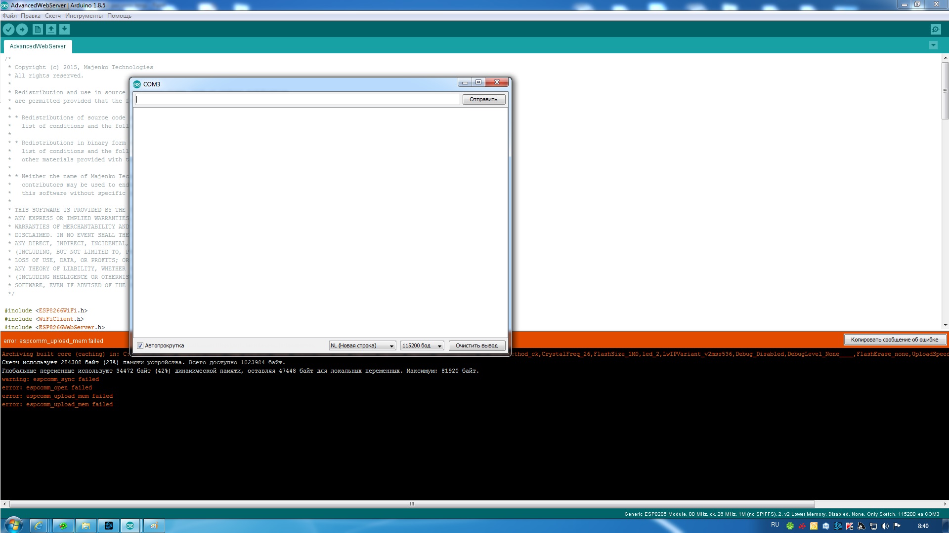

Если запустить любую IDE и выбрать порт в сериал хоть что нибудь валится ? Вообще порт определяется? Через IDE попробуй прошить любой тестовый скетч.

Вообще при подключении в USB-порт слышен звук подключения. Взял питание от Arduino UNO - в мониторе порта пусто.

Крайний вариант заливки - попробовать снизить скорость загрузки до 115200. По скрину выше видно ( вернее ничего не видно ,пока не скопируешь картинку и не рассмотришь в редакторе ), что ESP не отвечает.
