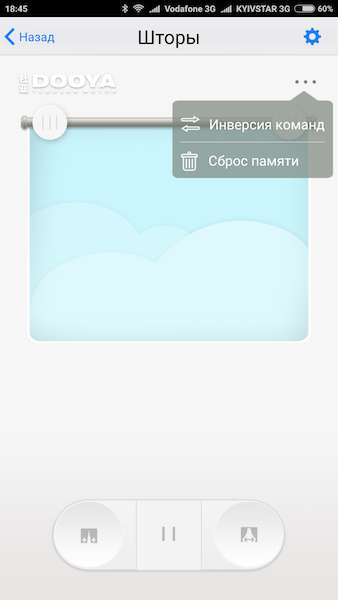

Кстати у штор всего 2 настройки, сброс памяти и Инверсия команд ( вместо открыть будет закрыть , а вместо закрыть будет открыть)

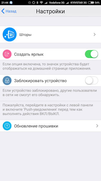

Re: Модуль Broadlink
igorewa писал(а):Кстати у штор всего 2 настройки, сброс памяти и Инверсия команд ( вместо открыть будет закрыть , а вместо закрыть будет открыть)
А если шестеренку нажать? Там что прячется?))
igorewa
Сообщения: 515
Откуда: Киев
Сообщение igorewa »
