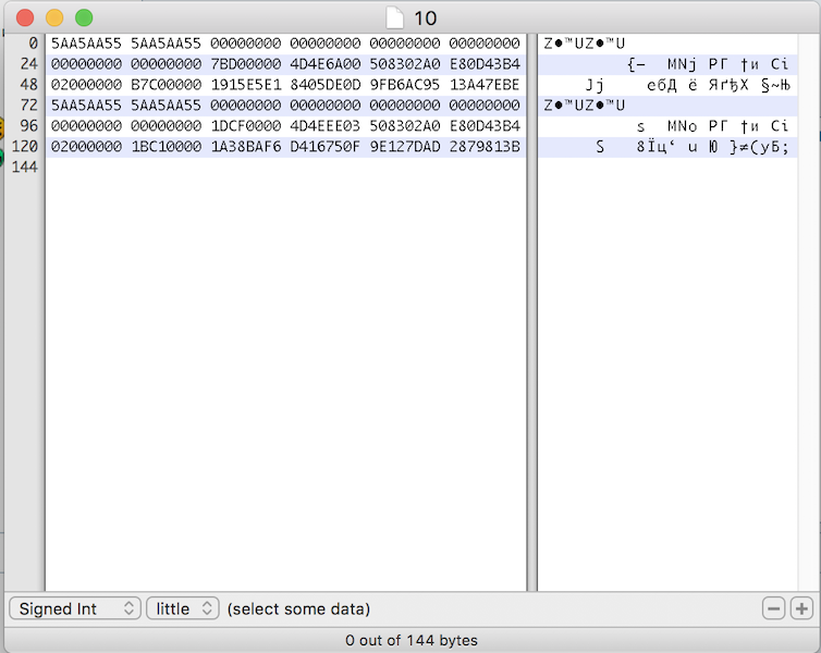

По карнизу Доя, в е-контрол нажал на кнопку закрыть шторы, появилось 10 пакетов, которые я сохранил и прикрепил к этому сообщению . Тк я не совсем понимаю что делать с этой информацией

Итак...это мы получили бинарный поток информации шифрованный бродлинковским протоколом.
Теперь его надо расшифровать. Самое запарное (наверное) заполучить ключ шифровки...где он находится - написано там viewtopic.php?p=55999#p55999
Да и собственно как расшифровать написано там. Скриптик указанный там я включил в модуль...по этому адресу http://192.168.1.179/modules/dev_broadl ... pt_scr.php
Тебе его нужно сперва открыть, вбить туда ключ, который лежит в базе - и содержание полученных файлов вставлять в переменную $wireshark в этом файле. Сразу говорю про свои ошибки, чтобы ты их не повторял))) там откроется окно с кнопкой отправить...я пытался расшифровывать через него. Как оказалось - там надо удалять все символы переноса и пробелы...иначе не сработает...проще реально в переменную вбить...
Ну и последний шаг - понять что скрывает протокол))) после дешифровки у тебя получится либо красивый пакет с кучей нулей, и какими-то управляющими байтами...либо непонятная херня, как у меня в случае с колонкой MS1...

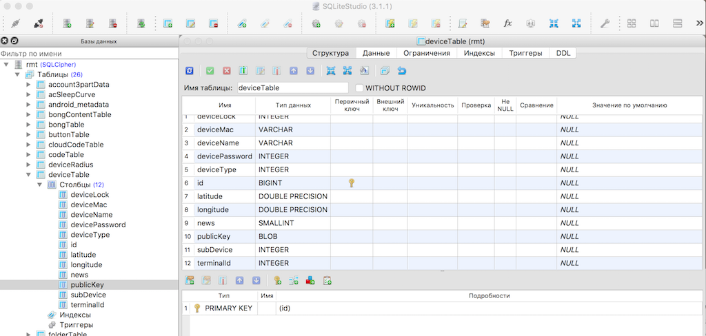

Я завис на заполучить ключ шифровки ) Рут сделал базу с телефона вытащил, куда вам ее отправить? на почту или можно оставить ее тут? ( там просто маки и пароли)nick7zmail писал(а):Итак...это мы получили бинарный поток информации шифрованный бродлинковским протоколом.
Короче с тебя сейчас достать базу, и тоже либо выслать, либо самому попробовать декодировать...
Если телефон не рутованый, и ты не хочешь рутовать его - проблема =(..надо найти рутованный, и докапаться до файла...в случае, если телефон другой будет - пакеты надо заново с него уже словить....

Можно в личку в архиве, а можно на вкладку данные перейти, найти нужную строку, там столбик PublicKey, 2 раза кликнуть - в 16-ричном виде откроется...его можно тут оставить. И TerminalId из этой же строки.

PublicKey 4f 8b 56 38 86 fe cc 27 bc 71 43 17 f3 e4 b9 06
TerminalId 2

Ну вот)) после расшифровки получился аккуратный пакет длиной 16 байт с кучей ноликов =)
09 - как раз байт, задающий действие...
fa 44 - возможно какие-либо сохраненные настройки...надо покапаться в e-control'е, поменять что нить - и понаблюдать...
bb 06 - возможно настройки, возможно ещё что-то, это хз...
а вот следующий байт - скорее всего управляющий, видел точно что менялся....
