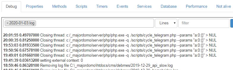

Кто могёт помочь? Обновил модуль телеграмм... Перестали приходить сообщения в телеграмм на телефон. Команды с телефона отправляются в MJD выполняются, Алиса говорит и пишет. Но не приходят на телефон В истории событий тоже нет ответных записей. А команды меню или радио отправляю но не выполняются

Garik908 писал(а): Вс дек 29, 2019 5:02 pm Кто могёт помочь? Обновил модуль телеграмм... Перестали приходить сообщения в телеграмм на телефон. Команды с телефона отправляются в MJD выполняются, Алиса говорит и пишет. Но не приходят на телефон В истории событий тоже нет ответных записей. А команды меню или радио отправляю но не выполняются
Проблемы сохраняются. Пере запускал модуль телеграмм, с пару десятков запросов один ответ прилетит, но это плохо. Как лечить?
лог по телеграмм.JPG (59.85 КБ) 4488 просмотров
