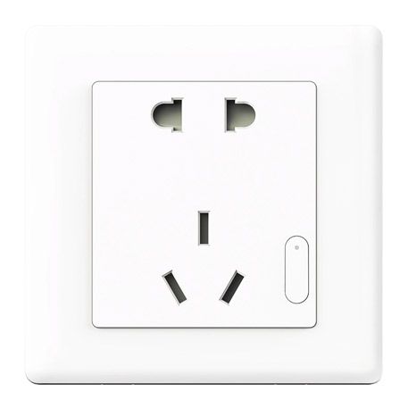

Может кто в курсе. Розетка Aqara накладная которая, имеет функцию репитера или не имеет ? Вроде пишут что есть репитер. Но мои датчики говорят об обратном. Не соединяются с ней. Может что ещё нужно активировать или как то подключать датчики к самой розетке ?
Вы репитер и гейт не путаете? Подключаться то в любом случае к гейту должны. Репитер просто расширяет площадь зигби сети.

nick7zmail писал(а): Ср ноя 07, 2018 6:50 am Вы репитер и гейт не путаете? Подключаться то в любом случае к гейту должны. Репитер просто расширяет площадь зигби сети.
Не не путаю . Розетка к шлюзу подключена, датчики тоже. Шлюз поставил на первом этаже розетку на втором. Думал датчики переподключаться к розетки. Но как то не хотят переподключаться. Связь с датчиками пропадает.

Должна розетка работать как репитер или у этих розеток нет такой функции ?
Александр282 писал(а): Ср ноя 07, 2018 11:09 am Должна розетка работать как репитер или у этих розеток нет такой функции ?
Да, должна. http://docs.opencloud.aqara.cn/en/guide ... all-outlet

skysilver писал(а): Ср ноя 07, 2018 11:14 am
Попробую удалить всё и ещё раз переподключить.

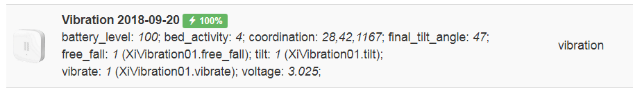

Получил датчик вибрации звука и перемещения https://ru.aliexpress.com/item/Xiao-mi- ... 33edswpuD3
В модуле иконка у него красная с надписью mi
В логе пишет вот такие события
10:45:50 0.18695600 {"cmd":"report","model":"vibration","sid":"158d000xxxxxxxx","short_id":20971,"data":"{\"status\":\"vibrate\"}"}
10:45:38 0.99414100 {"cmd":"report","model":"vibration","sid":"158d000xxxxxxxx","short_id":20971,"data":"{\"status\":\"tilt\"}"}
10:44:31 0.18663800 {"cmd":"heartbeat","model":"vibration","sid":"158d000xxxxxxxx","short_id":20971,"data":"{\"voltage\":3155}"}
10:44:30 0.77594400 {"cmd":"report","model":"vibration","sid":"158d000xxxxxxxx","short_id":20971,"data":"{\"coordination\":\"100,31,1237\"}"}
10:41:16 0.10856200 {"cmd":"report","model":"vibration","sid":"158d000xxxxxxxx","short_id":20971,"data":"{\"bed_activity\":\"55\"}"}
10:40:18 0.85098300 {"cmd":"report","model":"vibration","sid":"158d000xxxxxxxx","short_id":20971,"data":"{\"bed_activity\":\"33\"}"}
10:31:24 0.88310100 {"cmd":"report","model":"vibration","sid":"158d000xxxxxxxx","short_id":20971,"data":"{\"bed_activity\":\"34\"}"}
10:20:10 0.89161000 {"cmd":"report","model":"vibration","sid":"158d000xxxxxxxx","short_id":20971,"data":"{\"bed_activity\":\"149\"}"}
10:16:59 0.59309100 {"cmd":"report","model":"vibration","sid":"158d000xxxxxxxx","short_id":20971,"data":"{\"status\":\"vibrate\"}"}
10:16:18 0.63708200 {"cmd":"report","model":"vibration","sid":"158d000xxxxxxxx","short_id":20971,"data":"{\"coordination\":\"93,-14,1233\"}"}
10:16:10 0.85915000 {"cmd":"report","model":"vibration","sid":"158d000xxxxxxxx","short_id":20971,"data":"{\"final_tilt_angle\":\"124\"}"}
10:16:09 0.62207700 {"cmd":"report","model":"vibration","sid":"158d000xxxxxxxx","short_id":20971,"data":"{\"status\":\"tilt\"}"}
10:16:07 0.57373400 {"cmd":"report","model":"vibration","sid":"158d000xxxxxxxx","short_id":20971,"data":"{\"status\":\"vibrate\"}"}
10:16:01 0.53165100 {"cmd":"report","model":"vibration","sid":"158d000xxxxxxxx","short_id":20971,"data":"{\"coordination\":\"550,-518,-586\"}"}
10:15:53 0.01136400 {"cmd":"report","model":"vibration","sid":"158d000xxxxxxxx","short_id":20971,"data":"{\"status\":\"tilt\"}"}
10:15:52 0.31161000 {"cmd":"report","model":"vibration","sid":"158d000xxxxxxxx","short_id":20971,"data":"{\"final_tilt_angle\":\"21\"}"}
10:15:35 0.97061100 {"cmd":"report","model":"vibration","sid":"158d000xxxxxxxx","short_id":20971,"data":"{\"final_tilt_angle\":\"11\"}"}
10:15:35 0.09548200 {"cmd":"report","model":"vibration","sid":"158d000xxxxxxxx","short_id":20971,"data":"{\"coordination\":\"112,-624,-628\"}"}
10:15:33 0.24947300 {"cmd":"report","model":"vibration","sid":"158d000xxxxxxxx","short_id":20971,"data":"{\"status\":\"tilt\"}"}
10:15:27 0.93519100 {"cmd":"report","model":"vibration","sid":"158d000xxxxxxxx","short_id":20971,"data":"{\"bed_activity\":\"240\"}"}
10:15:24 0.63512600 {"cmd":"report","model":"vibration","sid":"158d000xxxxxxxx","short_id":20971,"data":"{\"coordination\":\"15,-492,-709\"}"}
10:15:09 0.15555900 {"cmd":"report","model":"vibration","sid":"158d000xxxxxxxx","short_id":20971,"data":"{\"status\":\"tilt\"}"}
10:15:08 0.06782600 {"cmd":"report","model":"vibration","sid":"158d000xxxxxxxx","short_id":20971,"data":"{\"status\":\"vibrate\"}"}
10:13:12 0.05924000 {"cmd":"report","model":"vibration","sid":"158d000xxxxxxxx","short_id":20971,"data":"{\"coordination\":\"-46,185,1216\"}"}
10:12:58 0.64813500 {"cmd":"report","model":"vibration","sid":"158d000xxxxxxxx","short_id":20971,"data":"{\"status\":\"free_fall\"}"}
10:10:16 0.42434200 {"cmd":"report","model":"vibration","sid":"158d000xxxxxxxx","short_id":20971,"data":"{\"coordination\":\"229,130,1219\"}"}
10:10:16 0.30493400 {"cmd":"report","model":"vibration","sid":"158d000xxxxxxxx","short_id":20971,"data":"{\"final_tilt_angle\":\"50\"}"}
10:10:13 0.26425300 {"cmd":"report","model":"vibration","sid":"158d000xxxxxxxx","short_id":20971,"data":"{\"status\":\"tilt\"}"}
10:10:08 0.02206000 {"cmd":"report","model":"vibration","sid":"158d000xxxxxxxx","short_id":20971,"data":"{\"coordination\":\"937,-294,630\"}"}
10:10:03 0.84483100 {"cmd":"report","model":"vibration","sid":"158d000xxxxxxxx","short_id":20971,"data":"{\"status\":\"tilt\"}"}
10:09:51 0.66706700 {"cmd":"report","model":"vibration","sid":"158d000xxxxxxxx","short_id":20971,"data":"{\"status\":\"vibrate\"}"}

Logrus писал(а): Сб ноя 10, 2018 11:32 am [врёти вы всё ;)
Поставил сегодняшнее обновление модуля от 10 ноября и поддержка датчика появлялась :)
