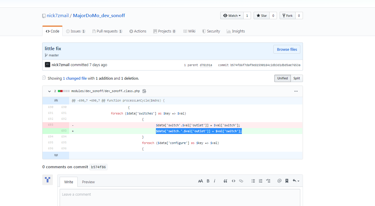

1) Проверить - работает ли с этой версией https://github.com/nick7zmail/MajorDoMo ... 74c2496d79
это последняя, на которую никто не жаловался и всё работало (вроде)
2) Будет ли продолжать работать, если вот эти строки добавить https://github.com/nick7zmail/MajorDoMo ... 92d1be73ce
3) Посмотреть, как влияет вот это исправление
https://github.com/nick7zmail/MajorDoMo ... bd5ae7653a
По логике должно именно в таком виде работать, как тут сделано...но это исправление в цикле. На работоспособность управления не должно было повлиять.
4) сказать наконец как в итоге работает, а как не работает. Максимально по-проверять с исправлениями из п.2. Потому что без них не работает прошивка 3.4. Если дело в этих строках (хотя не должно быть, т.к. прошивка 3.3 на эти строки нормально реагирует) - буду думать, как обмануть систему. Но для этого мне нужны эти данные. Ну или нужен 4х канальный сонофф...

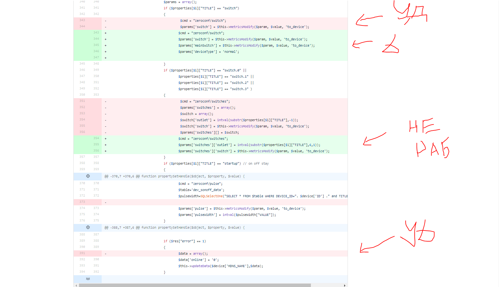

Сделал так скачал с гита что указано в п.1 и в папке modules поменял все файлы.. 4ch заработал в режиме LAN // посмотрю на изминения и отпишусь
Решил поэксперементировать.... с п.2 первое добавляю работает, при втором перестает.
после добавлений каждый раз перезапускал цикл..
и только что глянул, может я еще не совсем разбираюсь, красным удаляю, зеленое добавляю???

с этим исправление работает!nick7zmail писал(а): Пт апр 10, 2020 3:44 pm Да нету у меня ни 4х канального ни 2х канального ничего...я как мог - попробовал починить - всё только хуже стало!
Как исправить?
- Снимок.PNG (48.81 КБ) 4832 просмотра
