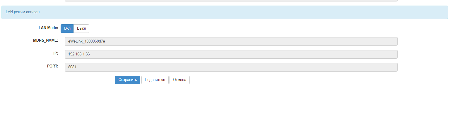

Странно, обновил модуль и эта строка появилась. Бред какой-то. Но в общем, да, номер 32 там стоит. Фотку давал выше.nick7zmail писал(а): Вт апр 07, 2020 8:30 pmЭмм...зачем? Оно же на странице редактирования устройства естьalx69 писал(а): Вт апр 07, 2020 9:18 am Блин, еле откопалПришлось в базу лезть и смотреть там. UIID: 32

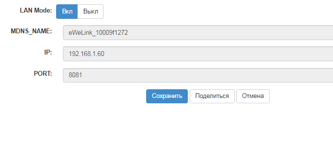

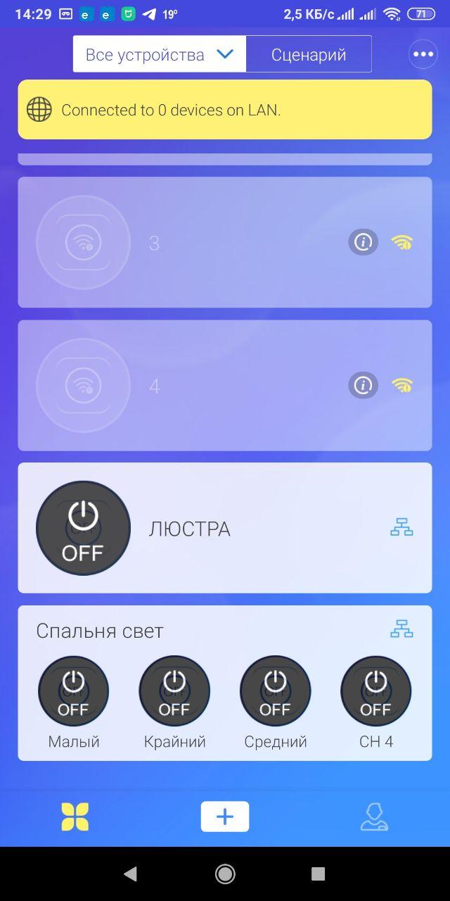

Усе,,, слетела 4х каналка, с мажорика не работает, статус обновляется как положено но не вкл. выкл. со смартфона все ок. НО только в LAN режиме, в режиме WLAN все ОК.

Вроде заработало.. Но в режиме лан 4ch не работает,хотя простой соноф базовый работает в режиме лан

По пункту 2 и 3 вроде заменил, но программист с меня ни какой. В результате в лан режиме 4 каналки не работают, остальные работают, не лан режим 4 каналки работают. По остановки цикла пока наблюдаю. Предложение по покупке 4 каналки написал в личку.
