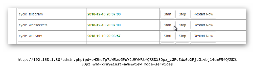

dengi.76
Сообщения: 222
Откуда: Пермь
Re: [Модуль] DashUI. Интерфейс управления основными функциями MJD
Сообщение dengi.76 »
Да, прекрасно работает :

Eraser
Сообщения: 1085
Откуда: Киров
Сообщение Eraser »
dengi.76 писал(а): Пн дек 10, 2018 5:55 pm Вот: {"ip":"192.168.1.30","ws_port":8002,"theme":"black","mode":"light-filled","debug":"","lang":"ru"}
какие ошибки в консоли разработчика Chrome Ctrl+Shift+I ?
